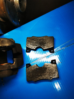

Habe inzwischen die Beläge vorne links-rechts gewechselt und tatsächlich zieht die Fulvia nun nach links. Die Beläge sehen etwas suspekt aus, weiss nicht ob man das auf den Fotos erkennt. Dort wo die Kolben rückseitig auf den Belag drücken, ist auch der Kontakt zur Scheibe zu sehen. Dazwischen passiert nicht viel. Dies ist zwar auf beiden Seiten identisch, aber wenn es irgendwelche "Billig-Beläge" sind...? Würde auch zu den Splinten passen die noch in den Bremszangen verbaut sind. Diese wurden beim Belag ersetzen wohl nicht mit getauscht und sehen übel aus.
Linke Bremse Rechte Bremse Tja ich habe nun mal neue Beläge ringsum bestellt, und hoffe damit das Problem lösen zu können. Habe bei der Gelegenheit die Stossdämpfer vorne auch etwas gepflegt (ausgebaut, gereinigt/entrostet, neu lackiert) was dringend nötig war.
Die Manschetten wurden bei der "Bremsenrevision" wohl auch neu gemacht, sehen zumindest dicht und relativ neu aus. Die Kolben sind wie erwähnt leichtgängig, hoffe also nicht, das die Dinger rostig sind. Hinten habe ich das rechts nach links Spielchen nicht gemacht, ich werde da einfach direkt die neuen Beläge einsetzen und das Beste hoffen.

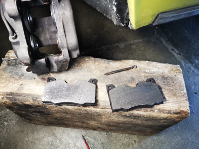

 -Bremse immer noch nach rechts. Habe darum gestern nach einer Ausfahrt den linken Bremssattel demontiert und alle Kolben entfernt. Die kleinen sahen einigermassen aus, aber die grossen sollten wohl nicht so aussehen??
Ob das ev. das Problem sein könnte?

An den alten Belägen sieht man das ein Kolben nicht drückt.

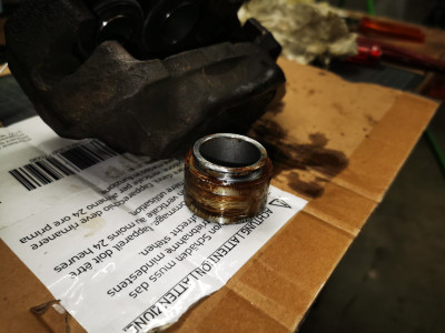

So wie der ausgebaute Kolben aus sieht ist die ges. Anlage voll mit Dreck.
Alles ausbauen reinigen und neues Oel rein. Incl.alle Leitungen.
Die Führung der Beläge wird mit einen Bolzen der auf einer Seite mit kl. Splint gesichert wird.
Aber nicht mit so einem langen Splint. Ich denke danach wird es funktionieren.

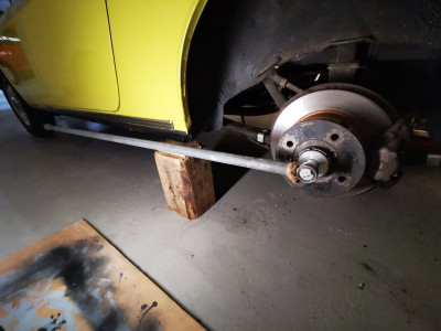

Ich gebe mal Zwischenbericht mit ein paar Bildern.
Gleich vorneweg: Ich habe (leider) keine offensichtlichen Fehler/Defekt gefunden.
-Alle Bremszangen habe ich geöffnet
-Alle Kolben und Dichtringe etc. entfernt und alles penibel gereinigt

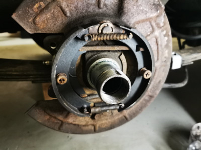

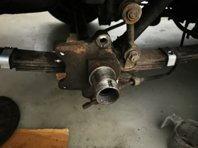

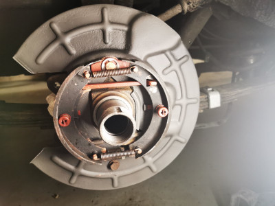

-Im Zuge des Wahnsinns auch gleich noch die Handbremse/Trommelbremse zerlegt, gereinigt, lackiert, eingestellt so gut es eben ging.
-Mit meinem lieben Nachbarn (Vielen Dank Pius) alles wieder entlüftet und auf Dichtheit geprüft

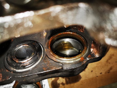

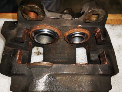

Hier sieht man eine der demontierten Zangen. Alle wiesen das gleiche Bild auf: Keine Korrosion an den Kolben oder Zylinder, dafür unter den Dichtungen. Aus meiner Sicht unschön, aber ohne Einfluss auf die Bremsleistung.
An die Trommelbremse kommt man leider nur mit einem Spezialwerkzeug und einer langen, langen Verlängerung.
Die Bremse selbst sah ok aus, die Beläge recht neu, aber alles ziemlich rostig.
So dann nach der kleinen Revision. Ein Test steht noch aus....aber ich fürchte es wird sich nichts geändert haben. Das System war übrigens nicht verdreckt wie erwähnt wurde.
