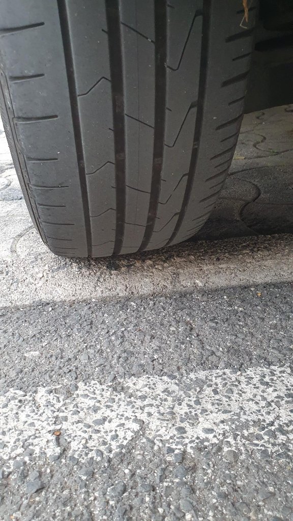

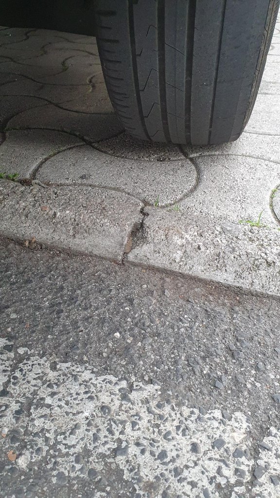

Ho un' usura anomala dal pneumatico posteriore Dx mentre a Sx non si riscontrano problemi.
Ad ottobre sono stato costretto a sostituire i pneumatici perchè il Dx era + che liscio, praticamente c'era uno scalino sulla parte esterna [attachment=2]Posteriore Dx.jpg[/attachment] mentre a Sx l'usura era normale [attachment=1]Posteriore Sx.jpg[/attachment].

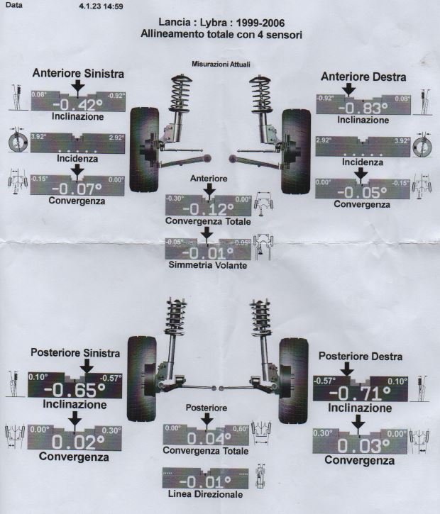

Ieri, dopo 3.600 Km, ho notato che il problema si sta ripresentando e ho fatto controllare dal gommista l' allineamento dei pneumatici. Non hanno riscontrato grossi problemi, hanno effettuato delle registrazioni sia all' anteriore che al posteriore e mi hanno ridato la macchina con i seguenti parametri, dopo le regolazioni, [attachment=0]Lybra allineamento ruote.JPG[/attachment]

Un'usura così di un pneumatico posteriore è veramente anomala, tenendo conto che la trazione è anteriore ed è stata fatta la convergenza. Però è evidente che il pneumatico poggia solo sul lato che si usura e la campanatura si dovrebbe vedere anche ad occhio, oppure è più avanti o indietro rispetto all'altra ruota e quindi la sua rotazione è anomala. Non è che l'auto ha preso una botta e non è stata riparata bene?

Meglio così, ma il difetto dipende dalla rotazione anomala della ruota, bisogna scoprirne la causa e cambiare meccanico o gommista, saluti.
