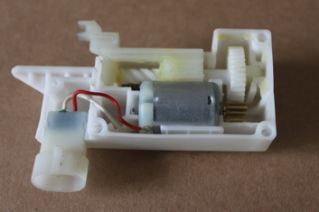

Hatte ein ähnliches Problem. Soft-Close funktioniert nicht. Einer der Motoren des Schlosses hatte oxidierte Kontakte. Gut gereinigt und alles war in Ordnung. Foto beigefügt.

Unread post by mikele »
der stellmotor ist defekt. so einfach kanns auch sein. scheint ein standardteil aus dem modellbau zu sein. jetzt fahr ich mal zum conrad .schaun mer mal. nochmals danke für den guten tip just mikele .

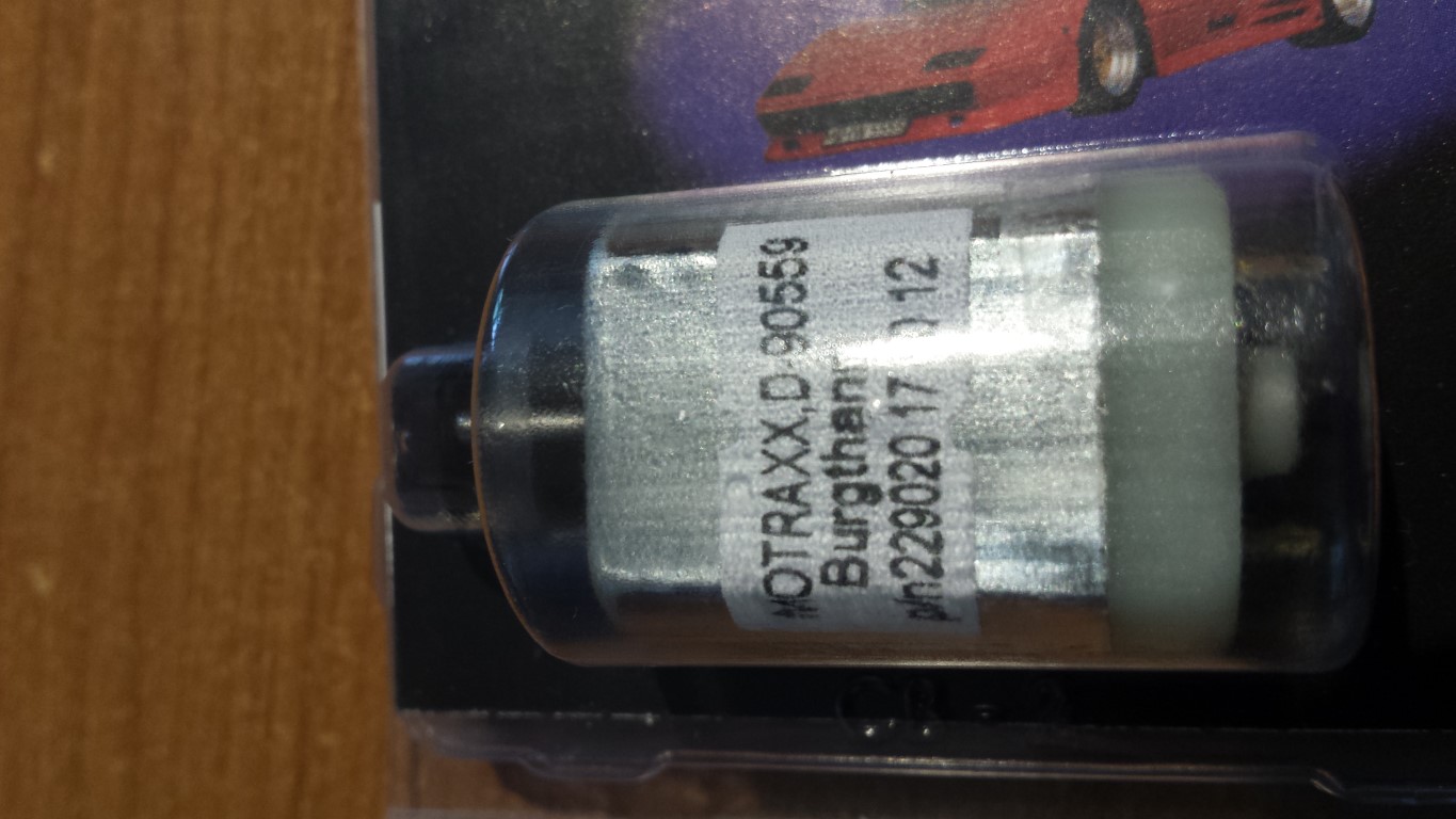

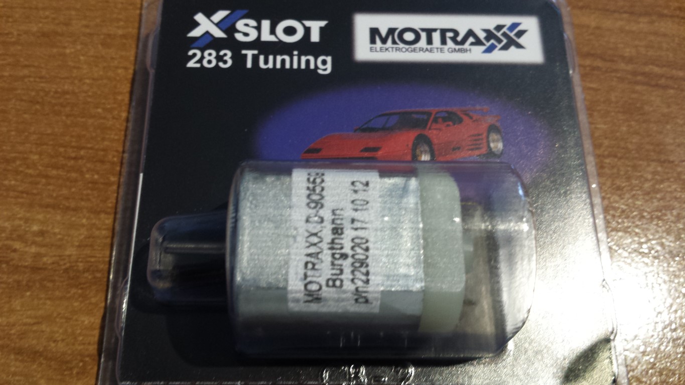

hallo es ist geschafft. mit dem richtigen stellmotor vom conrad funzt die chose. das gehäuse vom stellmotor musste aber etwas angepasst werden. der motor kostet satte 5,29 euro. hat was für sich! just mikele
