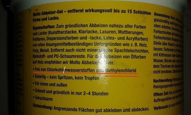

Super mal ne Info von nem echten Giftzwerg, mit der Mischung. Ok der Ventildeckel ist beim Strahler, aber hab hier noch ne alte Handwasserpumpe. Für die werde ich mir die Giftzutaten jetzt ordern.
Und wehe das funktioniert nicht:X

wird Schon klappen ich weis wen nicht komms de vorbei und ich darfs Saufen nä>:D<
ne alles gut schau mal hier den scheiß haben sie nämlich überall Raus genommen;)

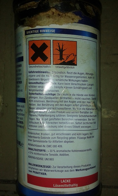

hab noch eine Alte Dose im Keller Gefunden wegen dem Mischungsverhältnis da steht 30% Also macht 2 zu 1 dann passt das Schon::o

Mal kurze Rückmeldung.
Der Giftzwerg hatte Recht, mit dem Trichlorzeugs, frisst der Abbeizer wirklich alles!!! restlos runter.
Dünn auftragen reicht.
