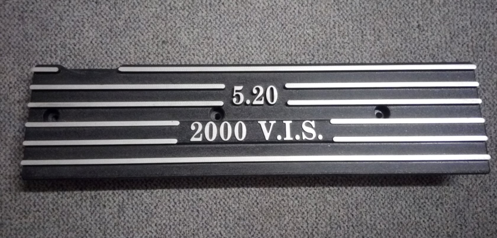

Re: Ventildeckel
Ich hab meinen selbst angepinselt, mit Hammerit.
Re: Ventildeckel
Dafür gibt es doch Schrumpflack..
..dann sieht es auch wieder ordentlich aus.
Anschließend noch einmal mit dem Schwingschleifer drüber und die Schrift ist
auch wieder super. Und nun ist das Ding über da der 2.0 zum Verwerter
gekommen ist. Aber immerhin den Ventildeckel konnte ich weiterverwenden.
Gruß Maik
Gruß Maik
- abdeckung.jpg (241.98 KiB) Viewed 1298 times

Maik, das schaut gut aus.
Der Schrumpflack lässt sich super verarbeiten. Bisschen aufwändig ist das Entfernen des alten Lackes. Mein Sandstrahler tut sich schwer bei solchen Teilen mit Dichtflächen.
Re: Ventildeckel
Ich hab es ganz klassisch mit der Drahtbürste gemacht.
Ja mit dem Schrumpflack sieht es schon etwas "edler" aus.
