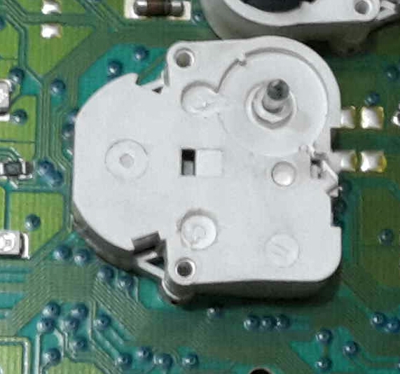

hunter87
Messaggi: 166
Iscritto il: 03 lug 2010, 12:58
Re: Problema contagiri
Messaggio da leggere da hunter87 »
Ragazzi ho effettuato tutte le prove che dovevo ma non si è mai mossa, adesso ho smontato totalmente il quadro ed ho visto che il meccanismo che fa muovere la lancetta sta incastrato sulla scheda, sotto a 4 piedini che poggiano sulla scheda, pensavo fosse sporco dopo aver pulito i contatti per alcuni giorni ha funzionato, ma adesso ha ripreso a stare ferma, il problema è propio lo strumento che muove la lancetta, vi posto la foto qualcuno sa come trovare questo ricambio singolo online?
nikolino
Messaggi: 478
Iscritto il: 15 ott 2011, 13:58
Messaggio da leggere da nikolino »
Conviene andare da un demolitore, con pochi euro prendi tutto il quadro
