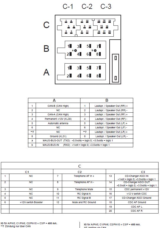

Come si può vedere dall'immagine allegata bisognerebbe sapere quale pin collegare a massa, io pensavo il 16 con il 17, ma non sono per niente sicuro non essendo un tecnico
- connettori iso.jpg (62.17 KiB) Visto 1146 volte

mi sembra che il ponte sia pin 15 pin 16
