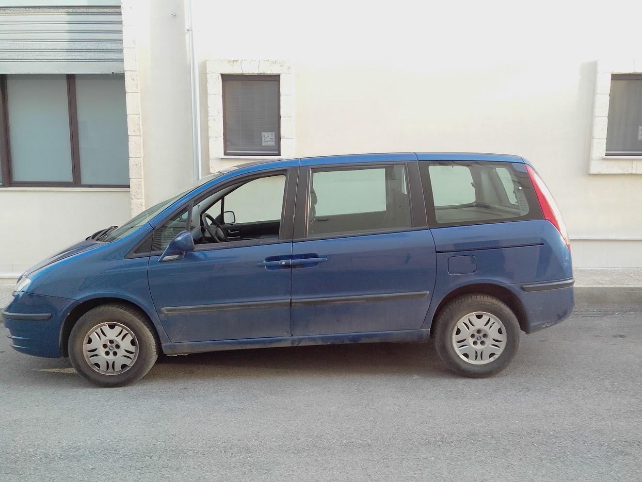

...scusate... il link puntava alla foto su un'altro forum... e quindi io la vedevo in quanto loggato al forum in questione..., io avevo pensato che Virgilio diceva ironicamente che non si vedeva che fosse più alta... è gli ho risposto che forse su di una salita si non si nota (:P)
