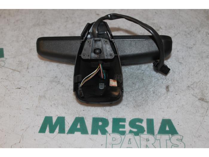

Was aber eindeutig fehlt, ist der automatisch ablendende Rückspiegel (sowie bestimmt die Außenspiegel) - kann man so etwas einfach nachrüsten, indem man einen ablendbaren einbaut? Weiß jemand ob die Anschlüsse vorhanden sind? Aussenspiegel wären nicht so wichtig, aber auch hier die Frage... geht das zum nachrüsten?

Ein Kabel für die Automatischer Spiegel ist vormontiert
Habe schon bei mir nachgerustet aber der Spiegel Neu wenn lieferbar Kostet um die 200 Neuroni
es ist ganz leicht zu wechsel

Ein automatischer Ruckspiegel vom Lancia Kappa past auch

Vielen Dank für deine Antwort....kennst du noch die Arbeitsschritte?

Hallo.
Demontage:
kleines Plastik Dreieck wecknehmen
Ruckspiegel nach oben schieben parallel zum Frontscheibe
Kontakt losnehmen im plafoniere.
