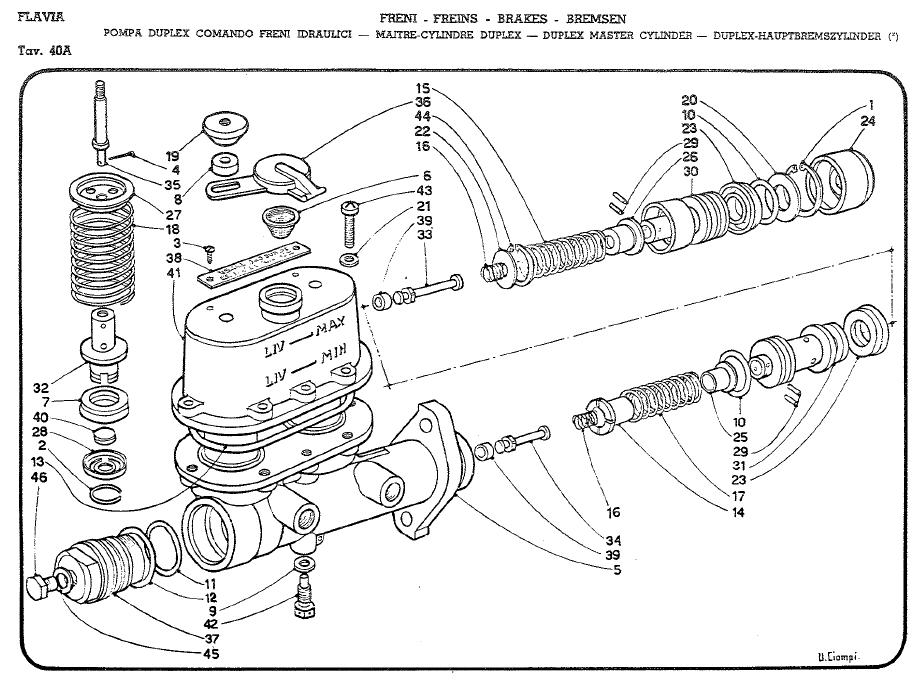

Il particolare menzionato da Michele può solo essere uno degli steli della valvola sul circuito anteriore o posteriore (rif 33 e 34 dell'allegato). Tale particolare, a mio parere, si può danneggiare solo ed esclusivamente in caso di errore di montaggio, per esempio se si si invertono tra loro oppure se si posiziona male durante l'assemblaggio lo stantuffo posteriore che quindi viene bloccato dalla vite di aresto. In tale modo lo stelo valvola del circuito anteriore può venire danneggiato dalla pressione del pedale. In tutti gli altri casi, gli steli non sono (e non devono essere) sollecitati a compressione ma spinti contro la loro sede in modo che la guarnizione montata su di essi chiuda il passaggio verso il serbatoio. Ovviamente, se la spinta è eccessiva, il primo elemento a danneggiarsi sarà la guarnizione, pertanto le sedi sono dimensionate in modo che ciò non possa accadere. In altre parole, gli steli non devono danneggiarsi neppure premendo con forza, a secco, il pedale del freno.
