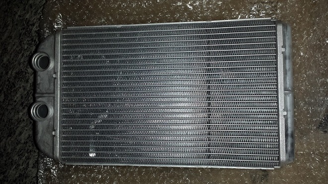

Re: scambiatore riscaldamento abitacolo introvabile...:X:X
aggiornamento.............(:P)
giovedì scorso navigando in internet sono riuscito a trovare lo scambiatore riscaldamento abitacolo ormai introvabile era un fondo di magazzino di una azienda tedesca
:D fortunatamente era anche l'ultimo pero era senza la protezione nera dei laterali e frontali e senza gli or perché smarriti ,non mi e interessato me lo sono fatto subito spedire anche perché e ultimo e poi al costo 109,00 euro con la spedizione .........
:D:D
ora devo solo ricordarmi come smontare il vecchio senza smontare tutto ,domani se ho tempo incomincio a capire cosa smontare.......(tu)
ps: se riesco cercherò di fare una guida.............>:D<
- 20150804_133441.jpg (165.89 KiB) Visto 348 volte
- 20150804_133659.jpg (159.09 KiB) Visto 348 volte
