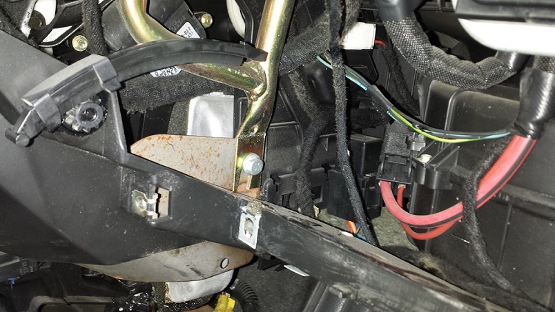

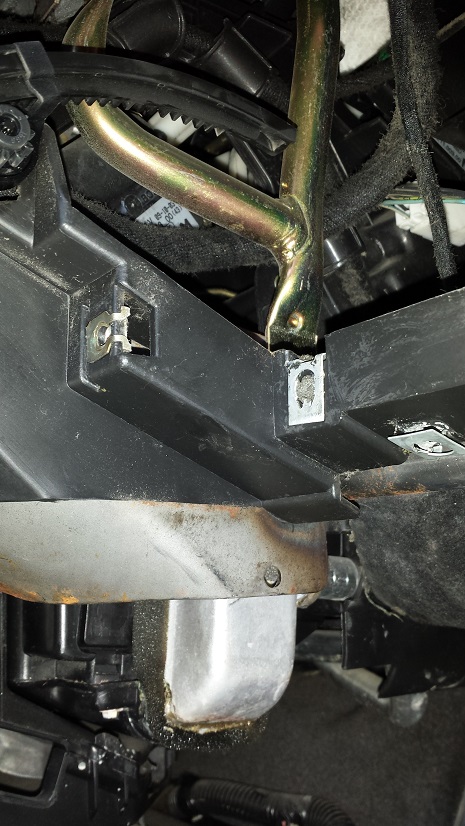

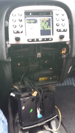

questa mattina mentre usavo la macchina appoggio una scatola di cartone
quando vado per alzare la scatola e zuppa di acqua , allora smonta giù tutto ,
come se non lo volevo credere era proprio lui lo scambiatore abitacolo il radiatorino per intenderci..
tutto giorno che vado a email e telefonate ma nulla non si trova .....:S
prenderlo in demolizione non se ne parla non ho voglia di trovarmi fra 6mesi /1 anno da capo che perde
ancora, già non si trova , poi anche il pensiero di svitare un po' il cruscotto o tirarlo giù del tutto mi girano le @@@@@
ora devo ricordarmi come fare per sostituirlo senza tirare giù tutto o almeno l'indispensabile ,anche perché mi sono trovato ad un bivio
che non ce spazio per farlo uscire e tutto attaccato insieme al cruscotto ma domani vedrò meglio , per il momento e nuda .. vedi foto...:D:D:D:D
