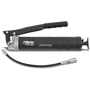

La pistola è questa
non sapevo si vendessero le testine separate, ma h ovisto su ebay che ce ne sono di tutti i tipi
grazie ancora
