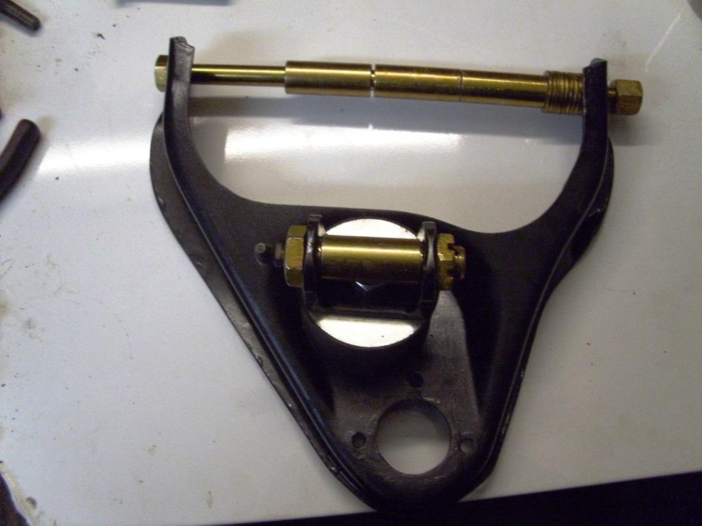

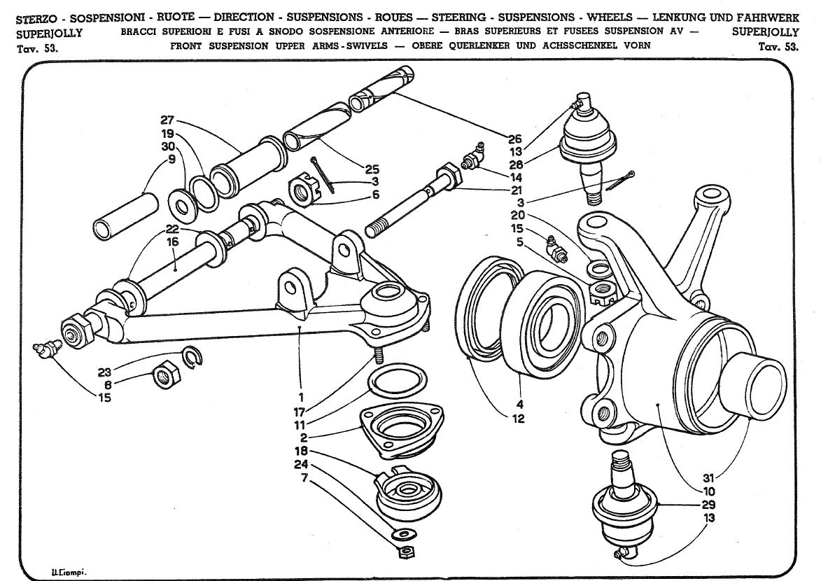

Angehecht die (Flavia) Superjolly losung und die eigene losung womit ich 5 jahren gefahren habe.
In die buchse sind drei nadellager verarbeitet.

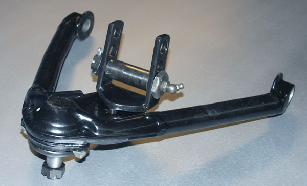

Oder diese Version von Cavalitto..
http://www.oldlanciaspares.com/imgdb/CAV1%20016.jpg
oder höhenverstellbar, wie auf dem angehängten Foto..
Da gibt es unzählige Versionen.
Gruß, Ali

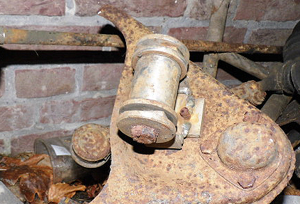

So , fertig ! Hab doch noch ein Gummielement dazwischen gesetzt , um die höchstwahrscheinliche Punktberührungzwischen Rolle und Feder in eine Linienberührung zu verwandeln .
