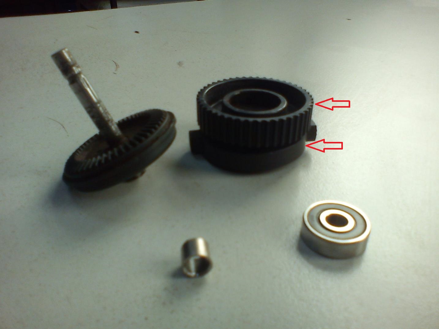

Re: Demontage Elektroantrieb EPB
Hallo Manfred,
diese Thema ist sehr alt aber ich habe eine Frage dazu. Ist es möglich diese zwei Teilen (Bild 1) zerlegen? Bei mir läuft hier etwas schief vielleicht wegen die Feuchtigkeit. Ich sehe hier nur das Nagellager HK 0609.
Vielen Dank. Jan.
Vielen Dank. Jan.

barchettaristi
- Posts: 982
- Joined: 10 Dec 2010, 22:25
Hallo Jan
Nein das geht leider nicht auseinander, ohne das was dabei zu Bruch geht. Wenn dieses Lager auch fest ist, kannst Du das leider vergessen.
Es besteht jedoch die Möglichkeit das gesamte Teil mehrmals in WD 40 zu baden. Wenn Du ein bißchen Glück hast, wird das Lager wieder gängig. Die Frage ist dann nur "Wie lange?"
Ich würde Dir jedoch raten, in deinem Fall besser einen neuen Bremssattel zu bestellen, oder vielleicht hat ja noch jemand einen defekten Stellmotor wo das Taumelscheibengetriebe noch gängig ist.
Grüße aus Krefeld
Manfred
