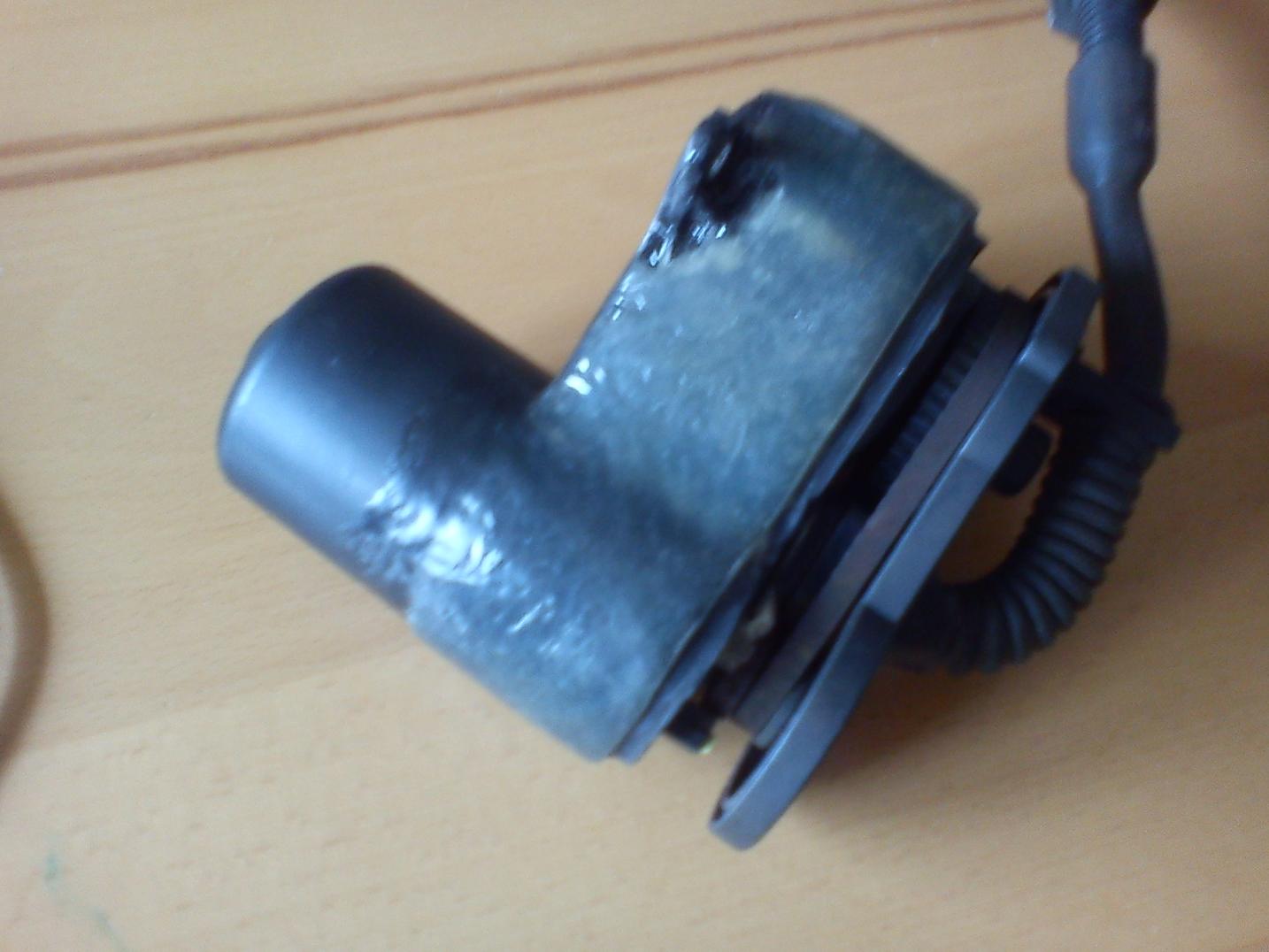

Hier erstmal die ersten 2 Bilder vom Elektroantrieb.

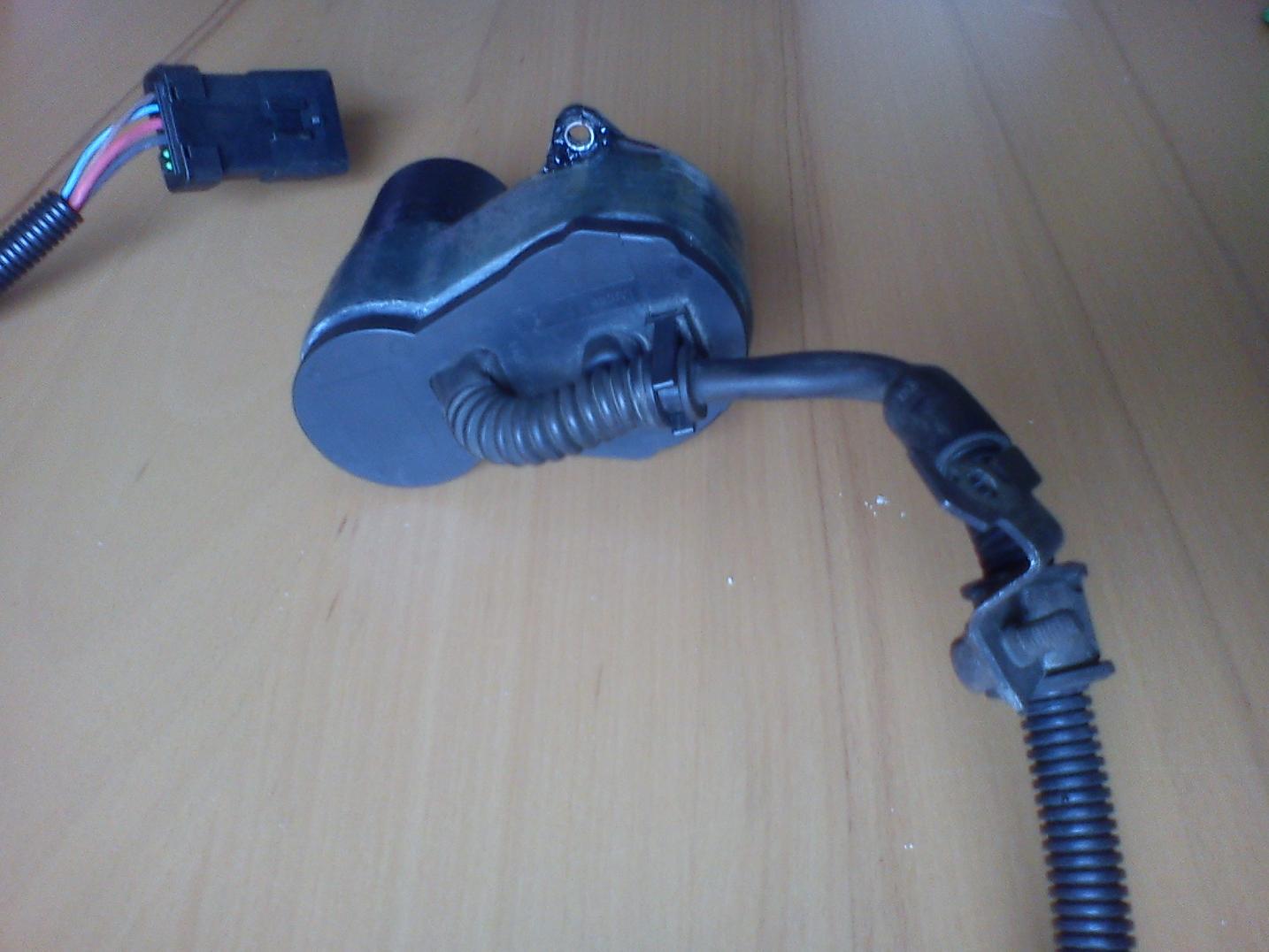

Bild 1 zeigt den Elektroantrieb. Das abgehende Kabel wird im hinteren Radlauf in den Innenraum (Kofferraum) geführt. Dort befindet sich auch die Steckerverbindung.

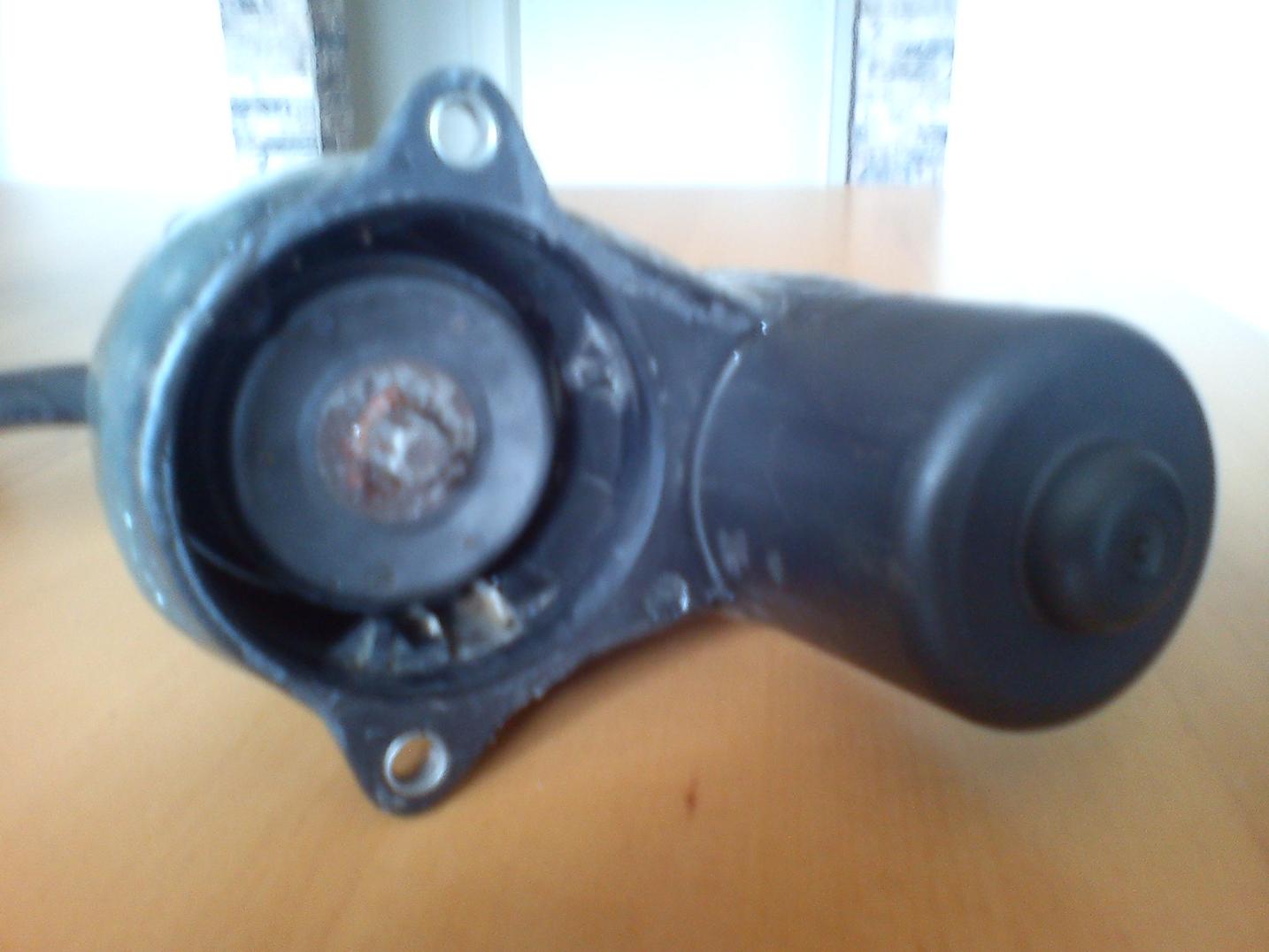

Bild 2 zeigt den Elektroantrieb. Zu sehen ist hier eine Torxaufnahme, welche sich beim betätigen der EPB dreht. Dadurch wird der Kolben des Bremssattels ausgefahren und die Bremsbeläge blockieren die Bremsscheibe.

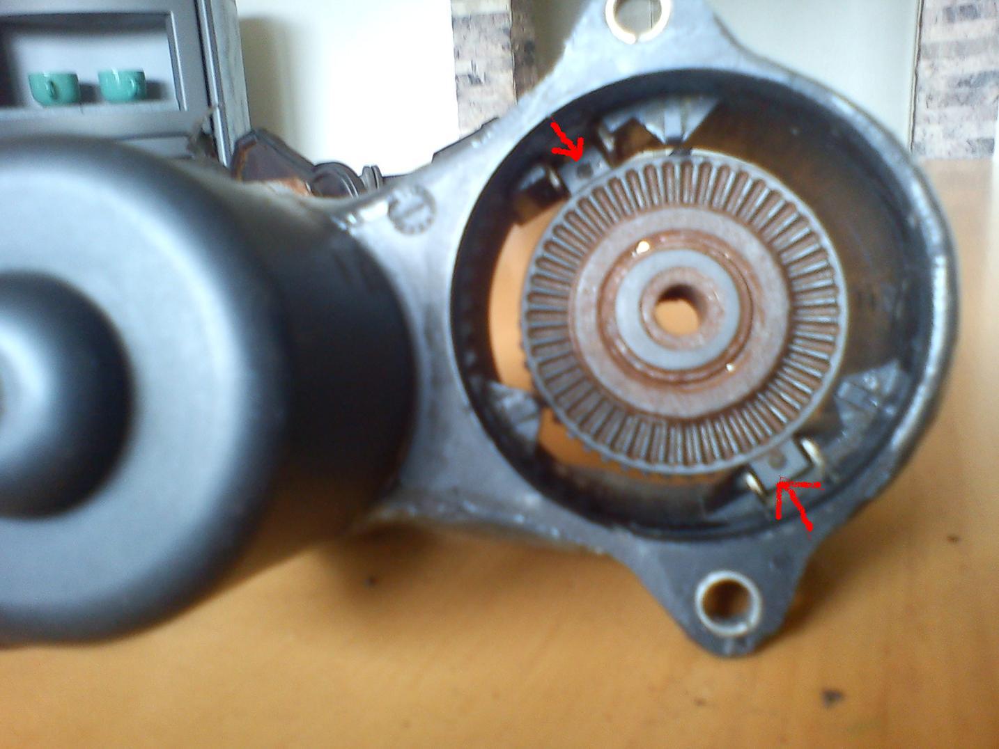

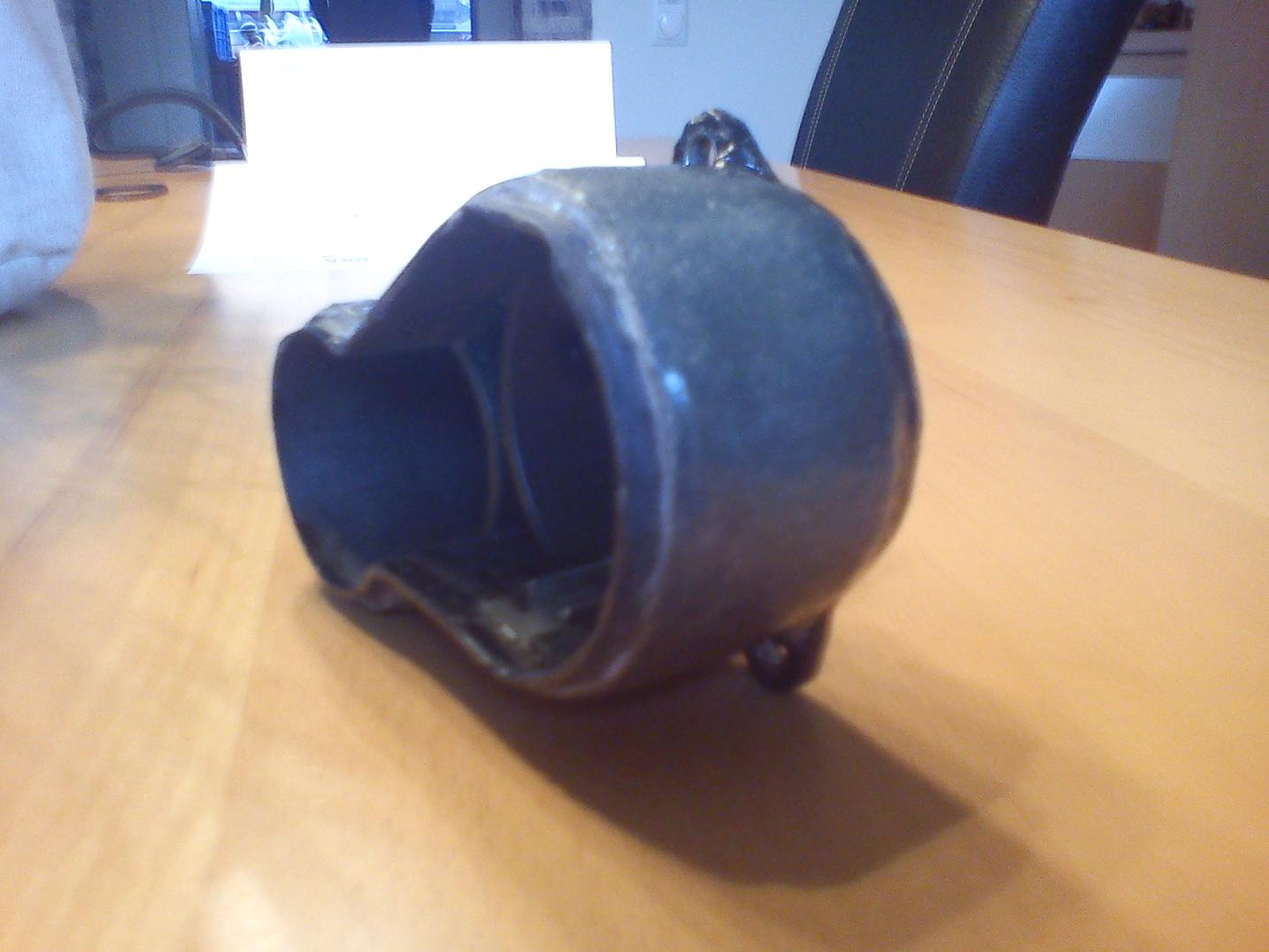

Riss im Gehäuse:
Erste Überlegungen das Gehäuse evt. aus Metall nachzubauen hatte ich schnell verworfen. Schon allein, weil das Taumelscheibengetriebe innerhalb des Gehäuses 2 Führungsnuten benötigt (Bild 1). Das war mir jetzt selbst als Schlosser zu aufwendig, für ein Bauteil, welches komplett generalüberholt zwischen 170 und 250 Euro kostet.
Da das Gehäuse ja gerissen war, habe ich mich an eine Kunststoffwerkstatt gewandt um abzuklären ob man das defekte Gehäuse reparieren kann. Man konnte. Durch auflamienieren wurde der Riss geschlossen und die Gehäusewandstärke erhöht. Die Kosten dafür hielten sich mit 10 Euro sehr im Rahmen (Bild 2).

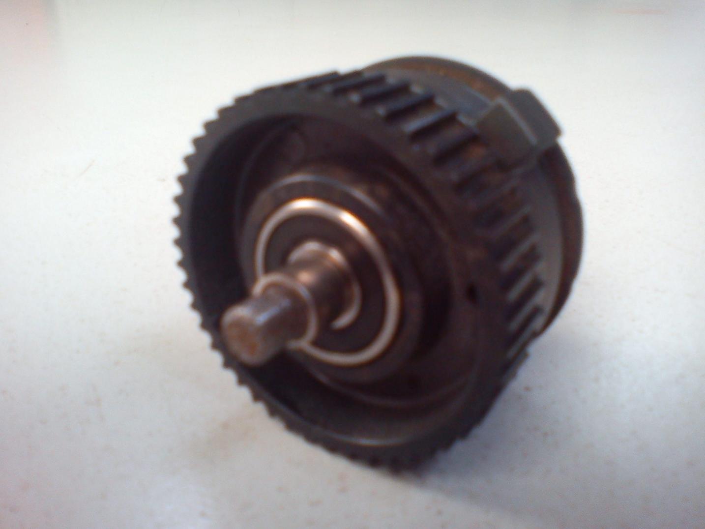

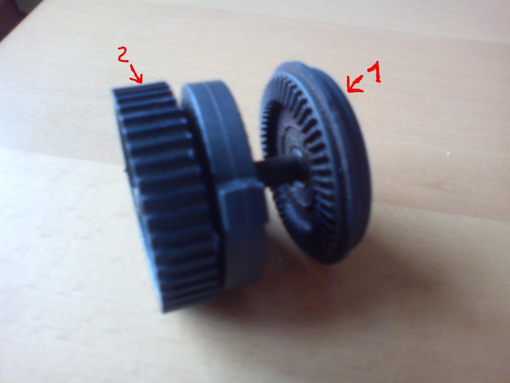

Taumelscheibengetriebe:

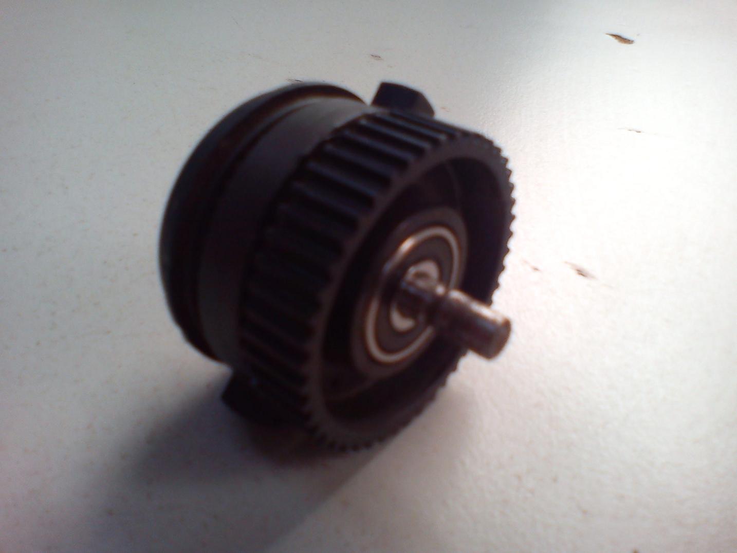

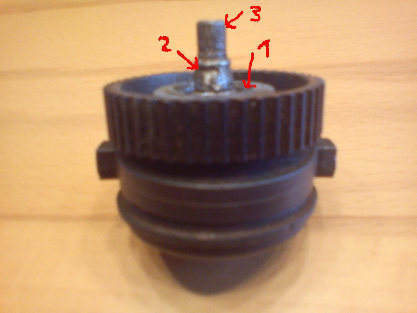

Das Taumelscheibengetriebe hat die Aufgabe, die Drehzahl des kleinen Motors in Drehmoment umzuwandeln. Bild 1 zeigt es im zusammengebauten Zustand. Es besteht aus 2 Bauteilen (Bild2). Bauteil 1 bildet das Unterteil mit einer Verzahnung und der Welle auf dem Bauteil 2 aufgeschoben wird. Bauteil 2 bildet die Gegenverzahnung und das Antriebszahnrad (worüber der Zahnriemen läuft), welche unabhängig voneinander drehbar sind. Die Gegenverzahnung am Bauteil 2 ist angeschrägt, sodaß immer nur ca. die Hälfte der Zähne von Bauteil 1 und 2 ineinandergreifen. Durch die Schräge "taumelt" die Verzahnung von Bauteil 2 wird aber in den 2 Nuten im Gehäuse geführt. Oben im Zahnrad für den Zahnriemen ist ein Führungslager verbaut.
Dieses trägt die Bezeichnung: 626 2Z (Außendurchmesser 19mm, Innendurchmesser und Höhe jeweils 6mm, gefettet mit Metallabdichtung)
Dieses Lager ist das Problem der Konstruktion, weil es durch den Gehäuseriss und eindringende Feuchtigkeit defekt geht.

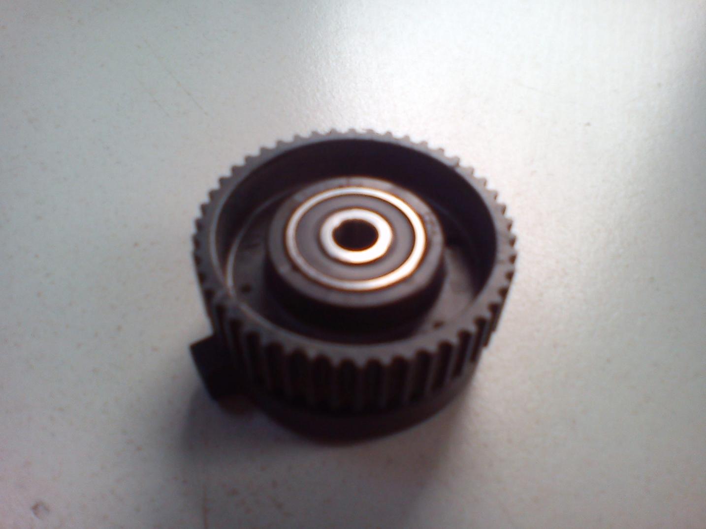

Bild 3 zeigt 1. Position des Lagers und 2. einen auf der Welle verpressten Ring als Lagersicherung.

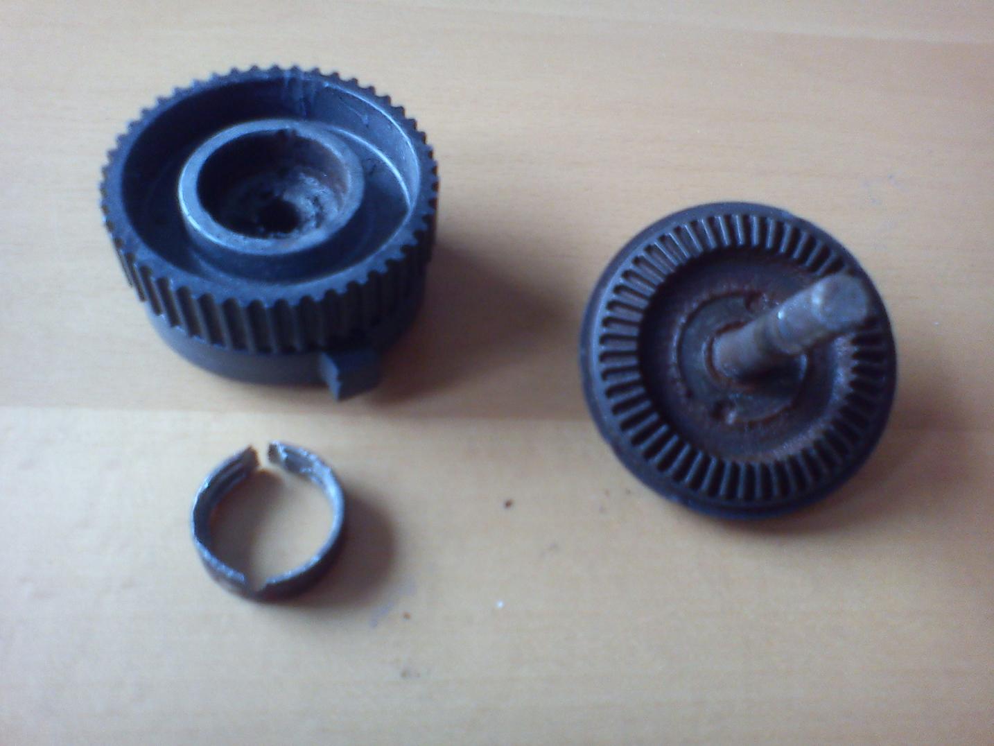

Demontage Taumelscheibengetriebe:

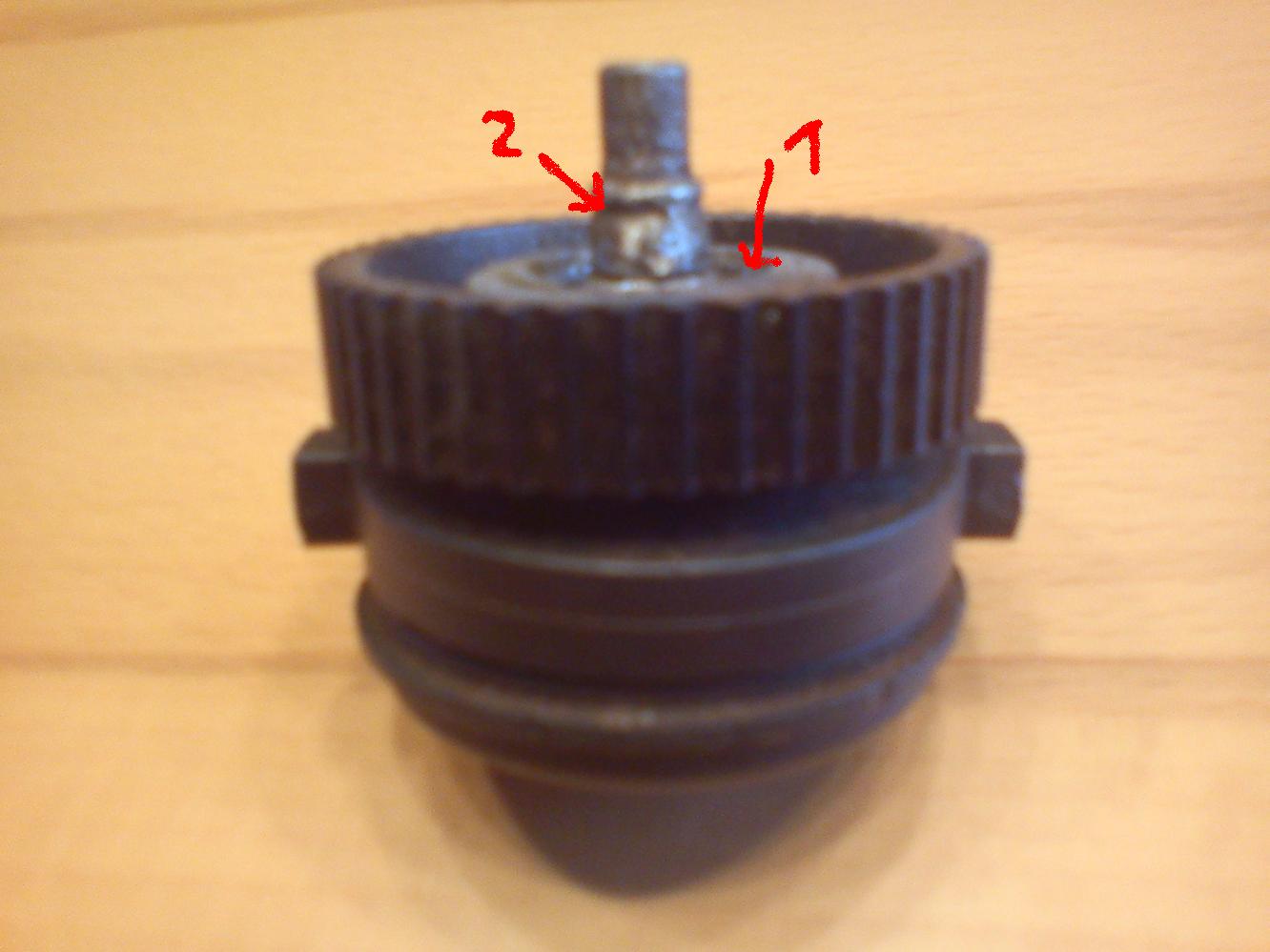

Um das Taumelscheibengetriebe zu zerlegen muß man lediglich die kleine verpresste Büchse wegfeilen oder dremeln (Bild 1, Position2). Wenn diese entfernt ist kann man Zahnrad (Bild 2) vorsichtig einspannen. durch leichte Schläge auf die kleine Welle (Bild2, Position3), lassen sich die Bauteile trennen. Wenn alles auseinandergebaut ist kann man das kleine defekte Lager aus dem Zahnrad entfernen (Bild 3)

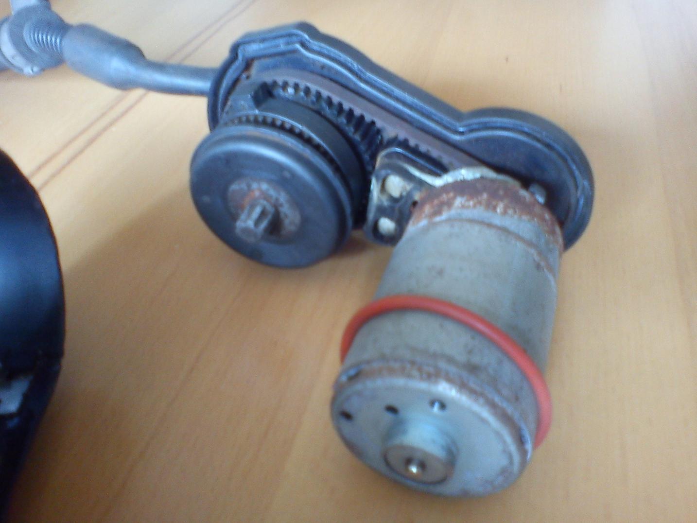

Montage Taumelscheibengetriebe:
Wenn man dann das neue Lager ins Zahnrad eingesetzt hat, schiebt man die Bauteile wieder zusammen. Zum neu verpressen, damit sich das Lager nicht verschiebt benötigt man ein kleines Röhrchen.
Die Maße: 6mm Innendurchmesser, 6mm Höhe, 8mm Außendurchmesser (in meinem Fall habe ich ein 8mm Ermetorohr genommen)
Wenn alles zusammengebaut ist sieht das dann so aus (Bild 4), quasi wie neu .....
Zum Abschluß muß man nur noch alle instandgesetzten Bauteile wieder zusammensetzen und fertig ist der überholte Elektroantrieb. (:P)
