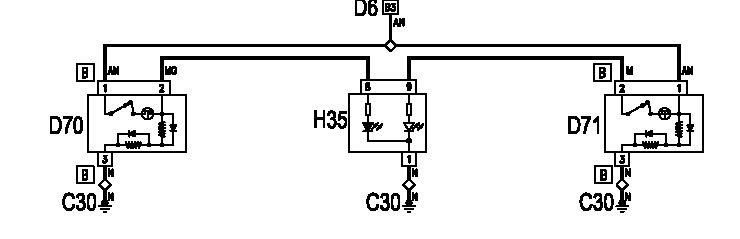

Ho scoperto che lo schema E3075 ha un altro sbaglio. Guardate l'allegato: per il sedile sinistro (D70) l'alimentazione proveniente da D6 arriva correttamente all'interruttore; per il destro (D71) arriverebbe direttamente alle resistenze e quindi il sedile destro sarebbe perennemente in riscaldo! V.

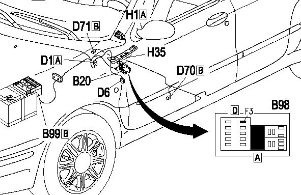

Se poi andiamo a vedere la localizzazione componenti in E3075 (ved. allegato), scopriamo che i due componenti D70 e D71 che secondo lo schema dovrebbero contenere tra l'altro gli interruttori e gli elementi riscaldanti, sono poco più di due blocchetti, tanto che nell'elenco componenti sono citati come giunzioni. Ma allora dove stanno le resistenze di riscaldamento? Qualcuno che ha visto l'impianto sa dirmi almeno dove sono posti gli interruttori di inserzione del riscaldamento sedili? Forse proprio dove nel disegno sono mostrati D70 e D71? C.
