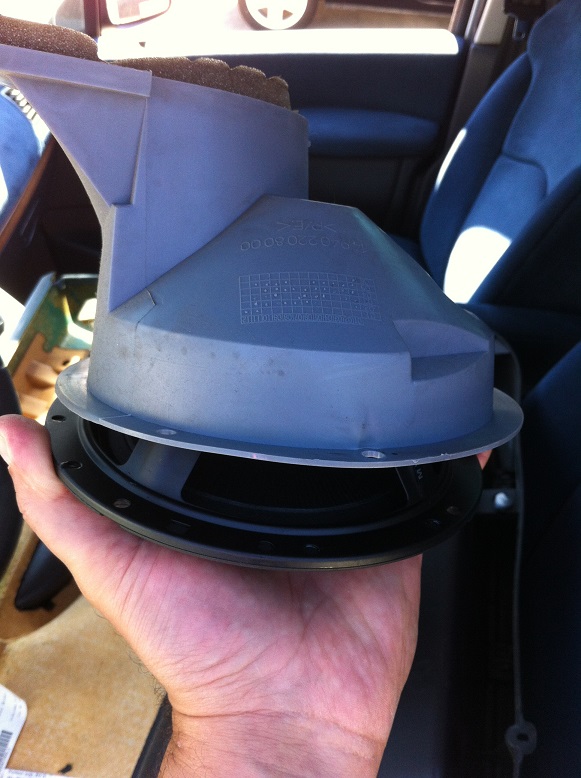

buonasera a tutti, riprendo questa discussione perchè oggi mi sono cimentato nella sostituzione dei woofer anteriori. Ho acquistato una coppia di mid woofer MW165 coral serie monza, nessun problema nello smontaggio dei pannelli porta però al momento di inserire la cupola per convogliare il suono all'interno dello sportello ho avuto una brutta sorpresa....anche togliendo la protezione in gomma del magnete la cupola non trovava posizione di appoggio(allego foto). Non mi sono dato per vinto e ho installato ugualmente i woofer senza cupola convogliatrice ma quando ho acceso la radio non sono rimasto soddisfatto, anzi direi che suonava meglio prima. Ho rismontato tutto e ho riprestinato i miseri cestelli di cartone che dotati di convogliatore hanno un suono più corposo.:S:S
- convogliatore.jpg (153.27 KiB) Visto 508 volte

Pensa che ti fanno dei semplici imbuti di plastica!
Virgilio

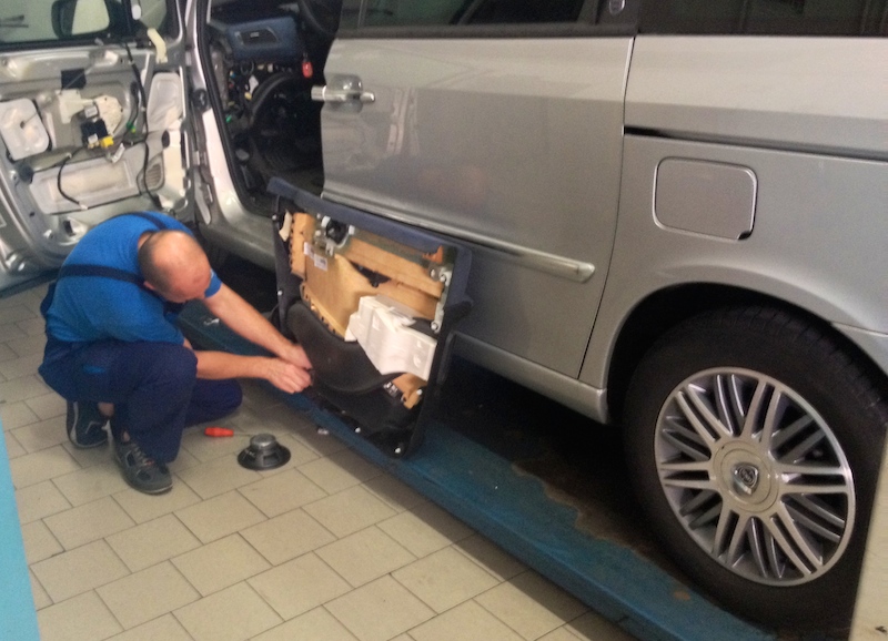

Gianni l'imbuto devi togliere
Lo scorso maggio ,quando son passato da Antonio a Carpi per un controllo della Phedra,mi son fatto cambiare i cartoni anteriori e i twtetters
Ha montato un paio di casse Alpine e ha messo anche 2 cross over per i twetters
Allego una foto del lavoro
- img_1782.jpg (194.91 KiB) Visto 508 volte
