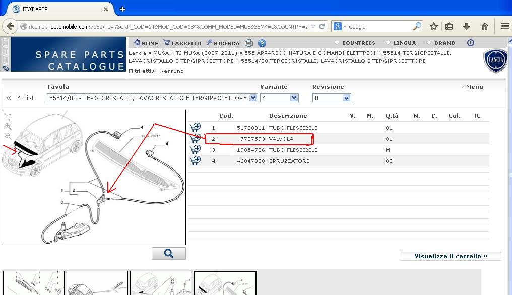

Controllato lo stato della valvola direzionale ( 2)
Capita spesso che si occlude e l'acqua a volte non passa. In altri casi, ritorna verso il serbatoio a causa dello svuotamento dell'impianto, perdendo di pressione
