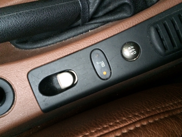

ecco la foto dei pulsanti sulla console, uno acceso e uno spento. Confermo che quando li accendo non si sente il rumore del relè che attacca, ma i sedili scaldano. ciao

Stamani ho provato stessa cosa(tempo fa le spie si illuminavano tutte e 2 ora come te solo quella lato guida)non sento nessun rele' entrare in funzione spia lato guida accesa ma sedile freddo,provero' a verificare la tensione.

a me si accendono entrambe, solamente ho fatto la foto con acceso il solo sedile guida ;-)

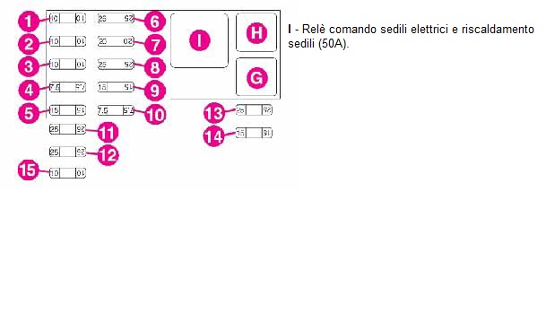

spero di esservi di aiuto , il relè del riscaldamento sedili che voi cercate si trova nella scatola fusibili sotto al volante : vedi allegato ciao......;)

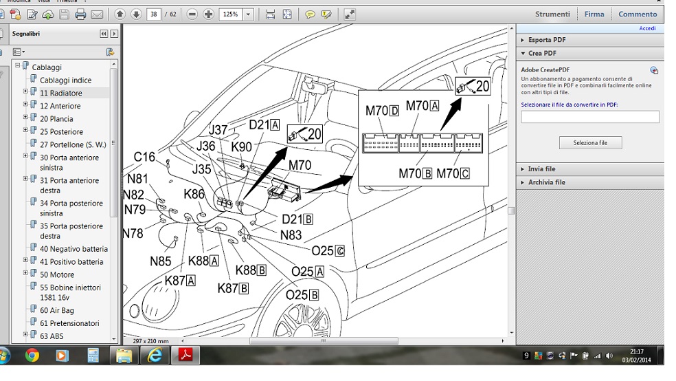

ciao deadre, allora oltre allo schema che ti ha messo bronx_pl ,
puoi vedere questo l'allegato e qui ti indicano dove si trovano i due relè ,j36 e j37
dovrebbero essere attacati al parafiamma in centro e all'interno motore dietro cruscotto..........;)
ps: a me non risulta nessun un fusibile da 70 amper nel cofano per riscaldare i sedili ,
ma invece nello sportellino vicino al parabrezza che intendi te , risulta esserci quello che fa riscaldare il gasolio che è una'altra cosa ,
poi mi risulta un'altro fusibile sopra alla batteria da 70 amper ma quello alimenta molti fusibili n. 3-4-8 in centralina ,
e fusibili n. 6-7-8-9-11-12-13-14 sulla staffa ausiliaria .
e risulta uno da 20 amper che serve per il riscaldamento dei sedili e sarebbe il n' 14..........;)
