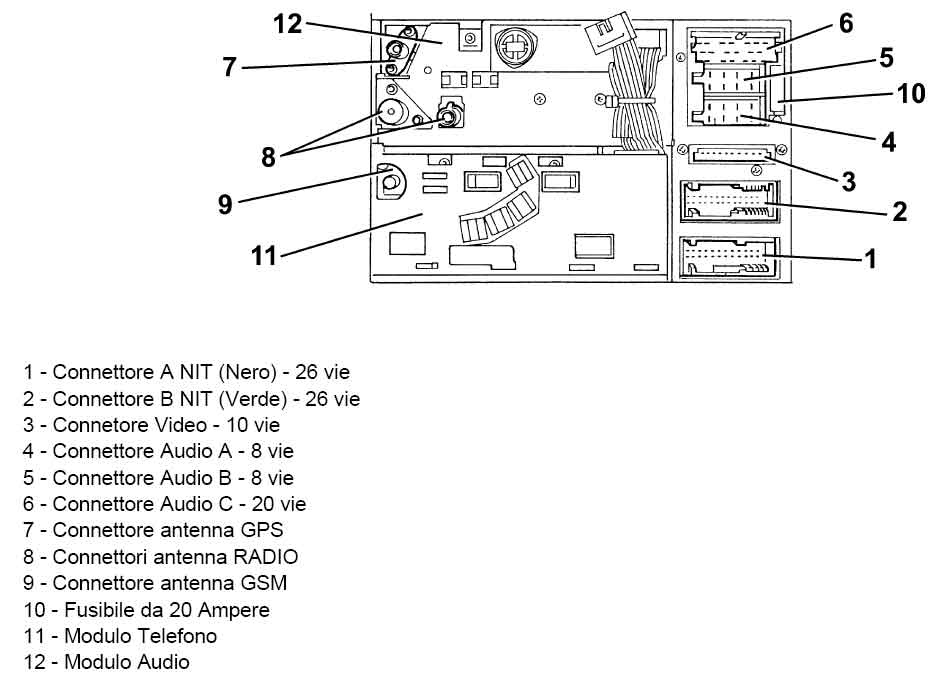

Questa è la disposizione dei connettori.
- retronit.jpg (45.56 KiB) Visto 238 volte

Il NIT non l'ho tolto dal suo alloggiamento... altrimenti poi non finivo più.. mi sembrano tutti molto corti quei cavi...
Con la mano sentivo chiaramente tre connettori che quindi dovrebbero essere il 7, 8 e 9. Avevo anche davanti il NIT vecchio per capire dove mettere le mani e sinceramnete non ho notato il secondo connettore n. 8 ossia quello più centrale non allineato con il 7 e il 9.....

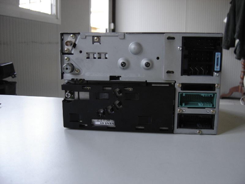

Adesso che hai scalato la montagna, non hai messo la bandiera, arrivato a questo punto dovevi toglierlo il nit, ci sono due mollettine da schiacciare ai lati del nit, quella sulla destra la vedi subito, l'altra sulla sinistra è più indietro, ma con un pò di attenzione riesci a vederla, aquesto punto io lo toglievo, e verificavo bene tutti i collegamenti, dalla tua descrizione secondo mè non è collegata bene l'antenna radio, anche perchè FM a differenza dell Am funziona (per modo di dire) anche con un filo al posto dell'antenna. il secondo connettore 8 non c,è.
ps nella seconda foto vedi dov'è la molletta di sinistra, quando lo togli non tirarlo per la parte in plastica nera che vedi, se no ti resta in mano
- nit.jpg (80.55 KiB) Visto 238 volte
- retro nit.jpg (64.01 KiB) Visto 238 volte

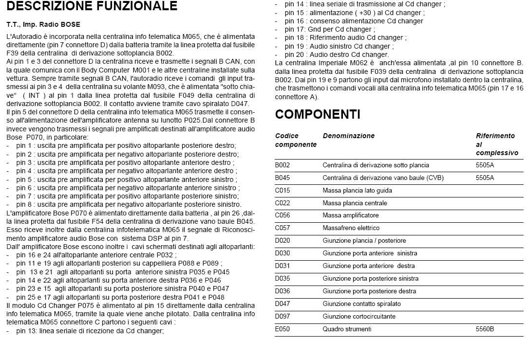

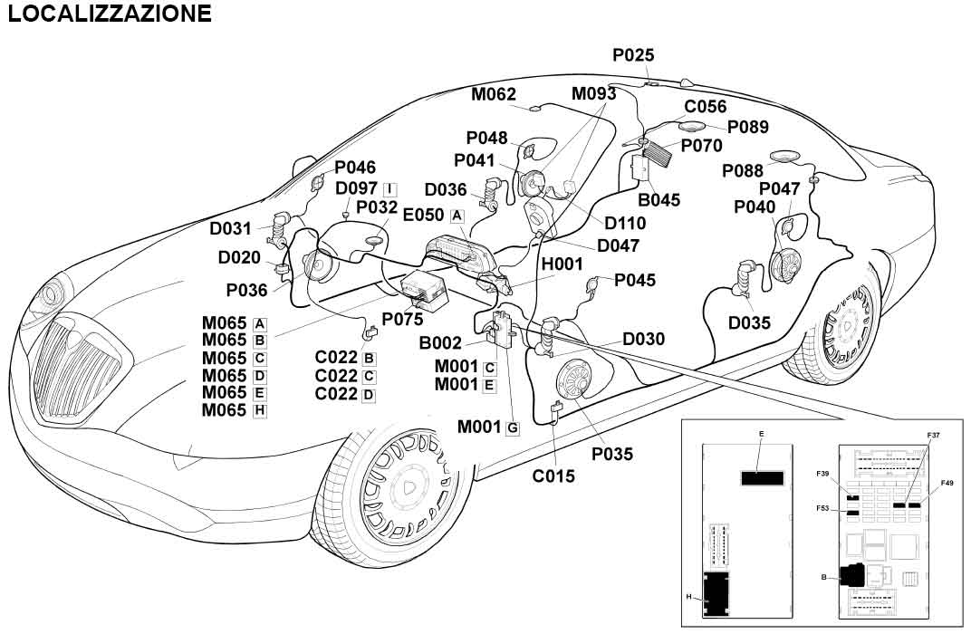

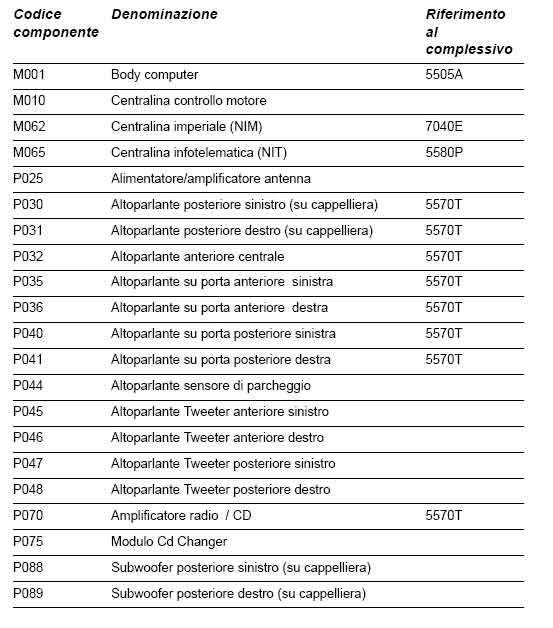

L'antenna è situata in alto sul lunotto posteriore (P025)
Controlla anche il relativo fusibile... non si sa mai !
