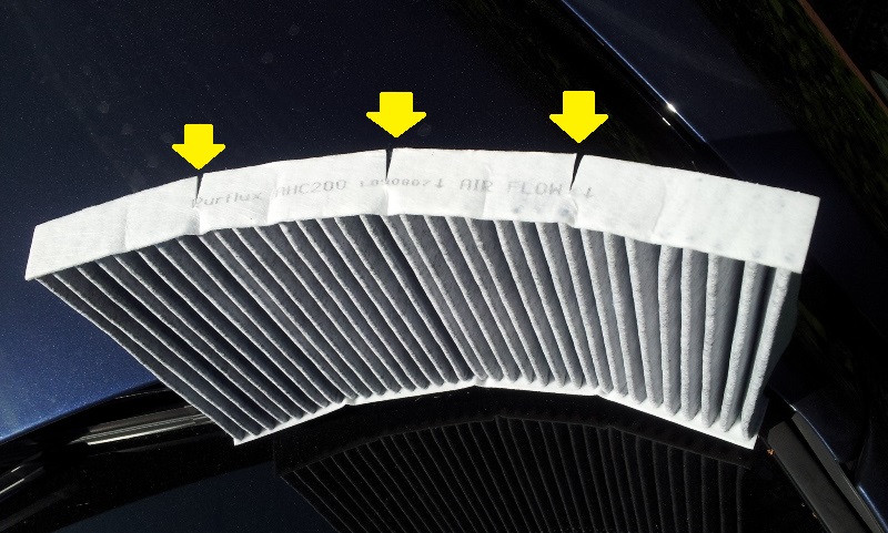

Hallo Jens,
Die Abmessungen LxH sind 320mm x 190mm
Artikel AHC.200 von Purflux
Kosten : 26,29€
Die von Armin genannte Anleitung hab’ich gemacht. Es fehlt leider noch eine wichtige Bemerkung. Bei der Montage bitte achten ob den Kondenswasserschlauch gut fixiert ist. Sieh Bild als Anlage.
Die harte Kanten des Innenraumfilters von Purflux hat Einschnitte so kann er leicht rund die Kurve gedrückt werden. Sieh Bild Als Anlage
Innenraumfilterwechsel mache ich jede 20.000 km oder 6 Monate.
Viel Erfolg, Rino

- pollenfilter.jpg (155.79 KiB) Viewed 613 times
- bemerking wissel pollenfilter.jpg (141.96 KiB) Viewed 613 times
