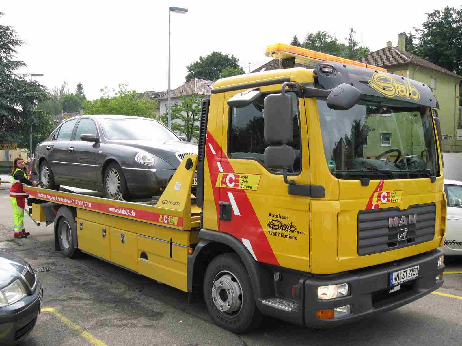

Hallo JP,
als ich vor Jahren einmal Ärger mit der EPB hatte (Bremsen waren blokkiert) liess ich den Thesis von der Pannenversicherung zur nächsten Werkstatt transportieren. Zuerst wurde aber versucht die Bremsen mit ein paar kräftigen Schlägen zu lösen, was aber nichts nutzte. Als wir dann bei der Werkstatt angekommen waren und der Wagen wieder vom Transporter abgelassen werden sollte hatten sich die Bremsen während der Fahrt von selbst gelöst.
Viele Grüße
Armin

Re: Notfall EPB: Wie bekomme ich sie gelöst??? - Stand der Dinge
Also hier mal der aktuelle Zwischenstand:
Nachdem ich dann doch wohl völlig übermotiviert in die falsche Richtung gedreht hatte, ließ sich die Bremse lösen und ich konnte den Dicken bewegen.
Soweit so gut... ich hatte eigentlich vor das Fahrzeug auf eigener Achse die 80km zur Werkstatt zu bringen. Dazu habe ich eine kurze Testfahrt gemacht. Scheinbar lässt sich allerdings die Bremse nicht 100% lösen, da auf der kurzen Testfahrt die Bremse doch sehr heiß wurde.
Ich habe dann vorsichtshalber das Fahrzeug so abgestellt dass es auch auf einen Transporter geladen werden kann. Der Händler von dem ich den Wagen gekauft habe will nun den Dicken dieser Tage abholen. bin mal gespannt was wegen Garantie dabei rum kommt....
Glückwunsch zum Teilerfolg, damit ist zumindest die Renovierung der Hofdurchfahrt nicht mehr notwendig. Der Händler wird fluchen, wenn er die Preise für eine neue EPB sieht, -falls er kurzfristig überhaupt eine bekommt.
Gruß Förster
Gruß Förster
