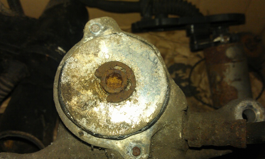

der Stellmotor der der EPB ist mit zwei Schrauben befestigt, Schrauben lösen,Stellmotor abnehmen und den Bremszylinder mit einem passenden Inbusschlüssel von Hand lösen.
Die kleinen Schrauben am Motor reissen schnell ab, also vorsichtig drehen.

Habe gerade ein Foto gemacht von dem was nach der Demontage des Stellmotors zu sehen ist. In der Mitte der Antrieb welcher den Bremszylinder betätigt,er lässt sich mit einen 6 mm Inbus drehen. So sollten sich die Backen lösen lassen.
Viel Erfolg!

Super danke!!!!
Wie ist das denn dann wenn ich dann zur Werkstatt fahren will? Kann ich dann den Antrieb einfach demontiert lassen?

Ja, der Antrieb kann demontiert bleiben.
Hat keinen Enfluss auf die Funktion der Betriebsbremse.
Du kannst den Antrieb jedoch auch wieder montieren und den Steckverbinder (im Kofferraum) trennen.

Ich habe sie nun demontiert und suche verzweifelt nach der Steckverbindung. WElche ist es denn??? Das Werkstatthandbuch sagt dazu auch nichts erhellendes.
Und nächste Frage: Wie weit muss ich den Sattel zurückdrehen damit ich wieder fahren kann?

Also ich hab jetzt gedreht mit T45 und großer Knarre... so langsam tut sich da aber nix mehr... und Bremse ist immer noch fest... wie viele umdrehungen braucht man denn... oder wie weit muss der Stift rausschauen?
Wundere mich ein wenig dass das so schwerfällig geht, der Stellmotor muss ja Bärenkräfte haben....
Gegen den uhrzeigersinn rausdrehen ist richtig oder?

Das muss sich leicht drehen lassen. Bei der Drehrichtung will ich mich nicht festlegen, bei mir begannen sich die Bremsklötze nach wenigen Umdrehungen zu Lösen. Ich vermute das die Drehrichtung falsch ist oder aber dein Bremszylinder fest ist.
Der Stecker befindet sich in der Nähe der Rücksitzbank auf dem Kofferraumboden.Habe leider kein Foto.
