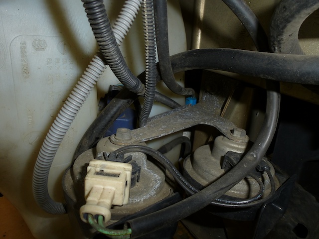

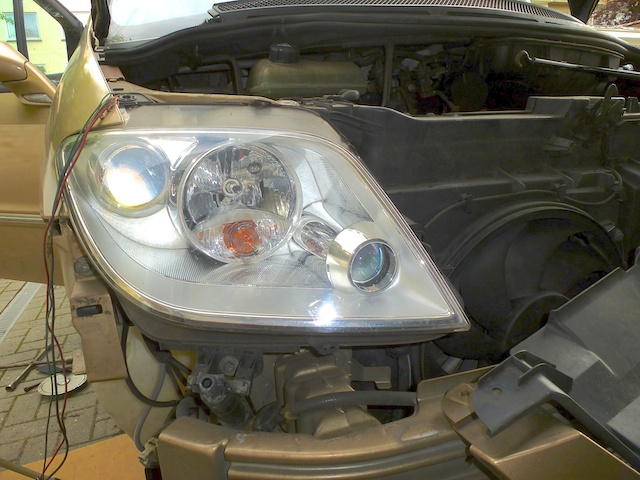

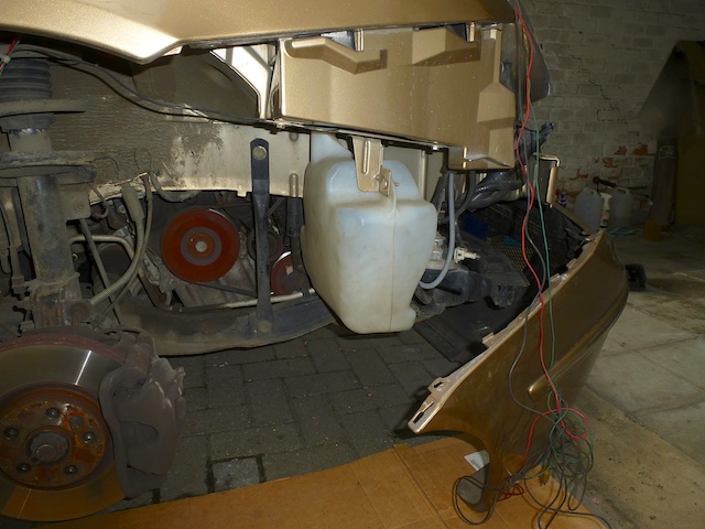

Salve a tutti, dopo mesi di silenzio eccomi di nuovo per postare i risultati di un'ampia operazione di rimessa in linea di galleggiamento, iniziata da Vixmi coun una serie di interventi "pesanti" (sostituzione braccio sospensione avanti, portellone che non chiudeva con sostituzione meccanismo, sensore retro con cambio di un elemento...
A un certo punto, appena tornato a casa, smette di spruzzare il lavavetri, ormai ero a Bruxelles, quindi telefonata a Vixmi e sentenza: pompa da cambiare. Il fatto è che la maledetta è dietro il paraurti, bisogna smontare tutto... Io era da qualche anno che dovevo farlo perché avevo comprato due sensori di manovra che andavano installati li e per pigrizia non l'avevo ancora fatto... così stavolta ho preso il coraggio a due mani e con l'aiuto dei vari ponti mi ci sono messo. Risultato: ho il lavafari che funziona, una telecamera davanti e pure un sensore "radar" molto interessante per chi non l'ha già di serie, che è assolutamente invisibile in quanto si incolla all'interno del paraurti. Posto qualche foto per chi fosse interessato a divertirsi un po', posso dare altre spiegazioni se necessario. Adesso che l'ho fatto direi che era abbastanza una fesseria, MA LUNGA...
Buon compechilometro, Phedrina...

Volevo chiederti se potevi descrivermi come hai smontato i lavafari per rimuovere il paraurti.
Eppoi..scusami ma non vedo l'antenna.
Virgilio
Phedra Emblema
2.0 Multijet 136 CV
modello 2007
Grigio Rossini
Phedra Emblema
2.0 Multijet 136 CV
modello 2007
Grigio Rossini
Re: Sostituzione pompa lavavetri faidate
gna tirare fuori delicatamente il lavafari con tutto il coperchio, poi sganciare il coperchio che è attaccato con due bracci sui due lati del corpo dello spruzzatore e lasciarlo rientrare. Attenzione a non perdere la molla che c'è in mezzo.
L'antenna l'ho dovuta mettere in un altro post a causa del limite al numero di foto, ho sdoppiato il post.
Per rimuovere il paraurti il trucco è alla fine, dopo aver tolto tutte le viti e i blocchi in plastica non si muove ancora. E' su a scatto. bisogna dare una bella botta dal passaruota verso l'avanti. Ci ho messo un po' a capirlo...

Grazie delle indicazioni!
Quindi è un lavoro che per essere fatto correttamente richiede l'ausilio di un'altra persona.

Fatto tutto da solo, con un po' di fatica. Messo del cartone ondulato sotto (in ogni caso è già tutto raspato, sotto) per tenere il plastcone quado cade, si riesce abbastanza a tenere da sotto
