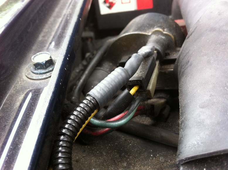

habe die Zündspule heute angeschlossen. Bei mir liegen der gelb und grün-schwarze Anschluss nebeneinander nicht übereinander wie bei delor in der Skizze. (Links hab ich mit gelb belegt). Ansonsten ist darunter,wie bei delor, ein Anschluss mit einer Isolierung versehen und an den anderen habe ich den rot-schwarzen Anschluss mit zwei Kabeln angeschlossen.
Ist das so ok??

Bei mir gehen auch zwei rot/schwarze Kabel auf einem Stecker an einen Anschluss. Gelb und grün/schwarz liegen eng beieinander. Ich habe genau hin geschaut, aber leider habe ich keine Klemmenbezeichnung an der Spule entdecken können :S
Daher würde ich mal sagen, Du liegst mit Deiner Belegung richtig. Ich hatte noch ein Foto gemacht, wie es bei mir aussieht, siehe Anhang.
Lass Dich nicht von dem oberen Kabelstrang (dreimal gelb) verwirren. Dies hat der I.E. normalerweise nicht. Das gehört als Zündimpulsgeber zu meiner nachgerüsteten Geschwindigkeitsregelanlage und Autogaseinspritzung B)-
