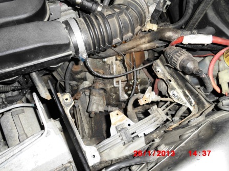

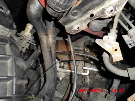

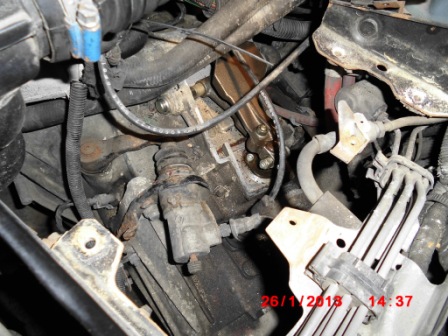

Hallo Ihr Lanciafahrer, hatte meine Kamera dabei. Ich sah aber nicht verdächtiges!
- cimg0358.jpg (78.35 KiB) Viewed 393 times
- cimg0357.jpg (66.3 KiB) Viewed 393 times
- cimg0356.jpg (72.99 KiB) Viewed 393 times
