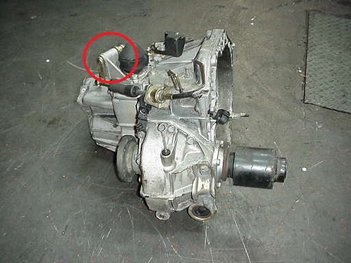

ich hatte auch ein Problem mit dem 5ten Gang, was aber eine kleine Ursache hatte. zum Einlegen des fünften Ganges musste ich den Schalthebel mit Schwung nach rechts reissen, dann ging er vielleicht rein...
Ursache:
auf der Getriebe-Oberseite (direkt unter der Batterie) kommt ja die Schaltwelle aus dem Getriebe. daneben ist eine Umlenkung. und genau diese wird manchmal schwergängig meinte mein Mechaniker. Deshalb -> Batterie samt Halter ausgebaut, Welle ausgebaut und schön mit Schleifpapier bearbeitet, bis sie wieder ganz leicht ging. Beim Einbau schön einfetten!
Jetzt lässt er sich wieder schalten wie eine 1.

Danke für den Tipp! Hab gerade auch die Batterie samt Halter draußen wegen Thermostat und Kupplungsgeber. Ich werd mir also die Umlenkung mal präventiv anschauen. Du meinst doch sicher die Welle der Umlenkung und nicht die der Schaltwelle, die ins Getriebe geht, oder?

ja, die Umlenkung ist hier gemeint.
das mit dem Schmiernippel wäre auch eine gute Idee.
