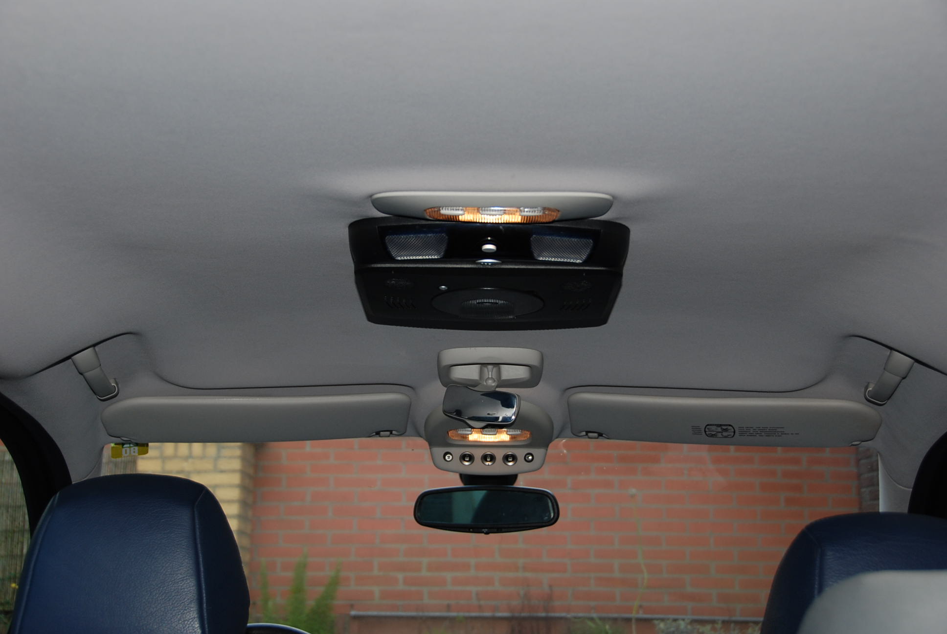

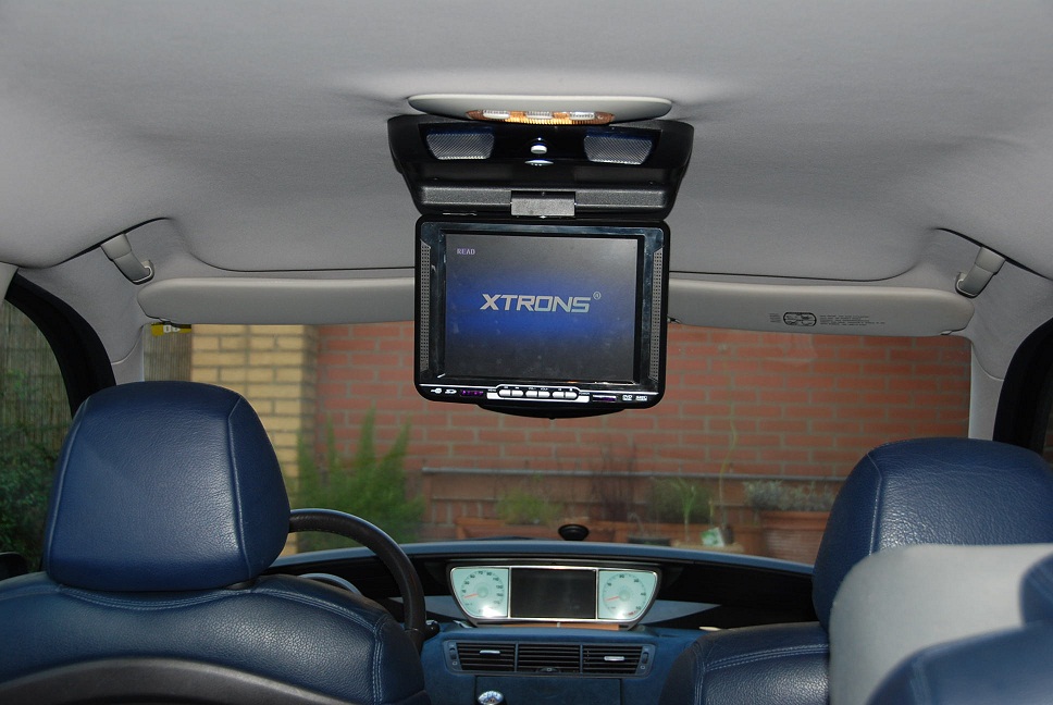

Ciao,volendo anche io installare uno schermo dvd per i piccoli passeggeri della phedra, ma nello stesso tempo non toccare nulla dell'originale
Ho comprato su ebay.com un uno schermo con dvd incorporato+ porta per sd card = porta usb + console giochi il tutto a 135 euro copreso di spedizione.
Poi con 40 euro un modulatore di frequenza, questo permette di collegare senza fili il suono del dvd allo stereo di bordo col vantaggio di potere regolare il volume dai comandi (Al volante) L'alimentazzione delle due apparecchiature l'ho presa direttamente dalla batteria mettendo in serie sul circuito un fusibile per ogni apparecchiatura, volendo si puo`collegare il dvd allo shermo di bordo, nel vano porta oggetti c'`e la presa per poterlo fare.
Il risultato e più che soddisfacente tenedo conto che non si cambia niente dell'originale.
Saluti a tutti Gerardo.

un pò in ritardo su questa discussione ma mi è stata gentilmente segnalata perchè ho intenzione di installare sulla mia Phedra una TV 15" con USB/DVD in sostituzione del lettore DVD portatile ed utilizzare l'audio della vettura. Trovo la soluzione di gerardoc ottima, proprio quello che vorrei fare io.
Gerardo come hai fatto a fissare il lettore a soffitto?

Re: televisione su phedra....è fatta !!!!!!!!
Alfredo@blulanciA Scritto:
> Risiultato finale discutibile, ti dico in tutta
> franchezza a me non piace, a cosa serve un doppio
> monitor lì davanti? E poi
> sei rimasto senza chiamata vocale, senza nav.
> senza tel.viva voce....o no?

Gerardo....quante incornate sul monitor? E' montato troppo avanti, bisogna togliere la plafoniera e fissarlo li', quella e' la posizione giusta.
Alfredo come fa ad essere montato troppo avanti se la plafoniera è quasi sulla testa dei passeggeri della seconda fila. La posizione giusta sarebbe tra i due sedili anteriori ma ancora nessuno mi ha detto se e come fissarlo al soffitto.
