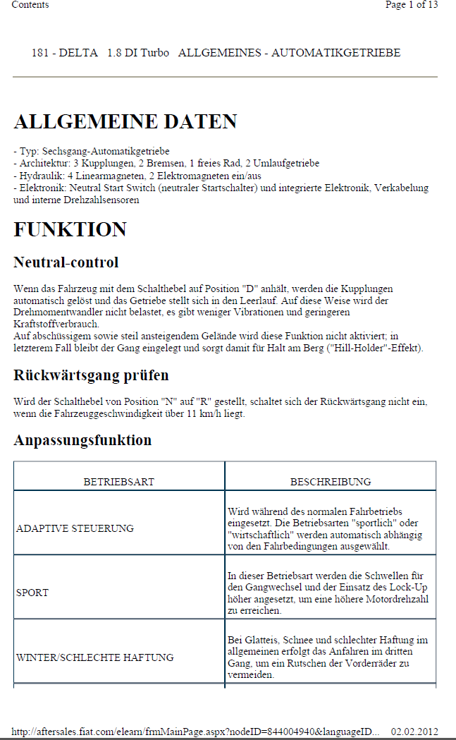

Besonders interessant war, dass der AD-Mitarbeiter zugab, noch nie mit einem Delta 1.8 Automatik gefahren zu sein, aber genau wusste, dass das Fahrverhalten ganz normal ist....
Und zu der Tatsache, dass das Fahrzeug beim Einlegen von D massiv nach vorne schiebt: Ich habe dem Herrn aus der Fiat-Techdoc Beschreibung des Getriebes vorgelesen, da heisst es wortwörtlich:
Neutral-control:
Wenn das Fahrzeug mit dem Schalthebel auf Position "D" anhält, werden die Kupplungen
automatisch gelöst und das Getriebe stellt sich in den Leerlauf. Auf diese Weise wird der
Drehmomentwandler nicht belastet, es gibt weniger Vibrationen und geringeren
Kraftstoffverbrauch.
Auf abschüssigem sowie steil ansteigendem Gelände wird diese Funktion nicht aktiviert; in
letzterem Fall bleibt der Gang eingelegt und sorgt damit für Halt am Berg ("Hill-Holder"-Effekt).
Antwort: Das ist ein Übersetzungsfehler aus dem Italienischen, und welche Kupplungen, das Getriebe hat doch gar keine.....
Seltsam, ich zähle sogar 3 Kupplungen, aber was solls. Wenn es jemanden interessiert, ich häng die erste Seite der Techdoc von Fiat hier an. Wer die ganze haben will, PN an mich.
Und zu den von mir aufgenommenen Kurven, die deutlich die Drehzahldifferenz wischen Motor und Getriebeeingang zeigen hat mir der nette Herr gleich erklärt, dass ich an der OBD-Schnittstelle gar nichts anhängen darf.... Da kann ja jeder kommen, und irgendwelche Kurven präsentieren.
Dass die OBD-Schnittstelle auf Druck der EU als genormte Schnittstelle genau aus dem Grund eingeführt wurde, um eine allgemein zugängliche Diagnosemöglichkeit zu schaffen, unabhängig vom Hersteller, scheint dem Herrn wohl entgangen zu sein.
Schreib ich hier nur, damit sich hier jeder ein Bild machen kann, wie das so abläuft bei Lancia.
LG
Hagen
