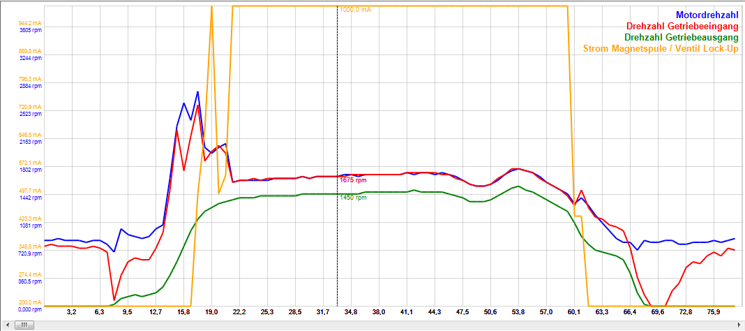

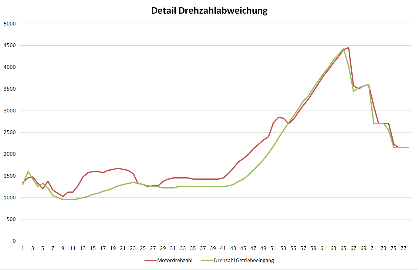

Ausserdem habe ich die wichtigsten Parameter während etlicher Testfahrten aufgezeichnet. Dabei ist deutlich zu sehen, dass die Eingangsdrehzahl des Getriebes nicht der Motordrehzahl folgt. Ein paar Bilder füge ich hier bei. Und vom Geräusch habe ich mühsam ein Audiofile angefertigt, ich habe die Datei hier als .gif angehängt. Müsst ihr absepeichern und umbenennen auf .mp3 - ich hoffe das klappt so, denn mp3 Dateien kann ich hier nicht anhängen.
