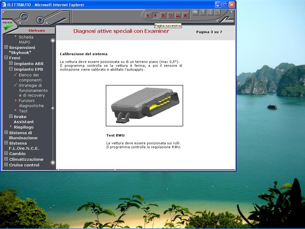

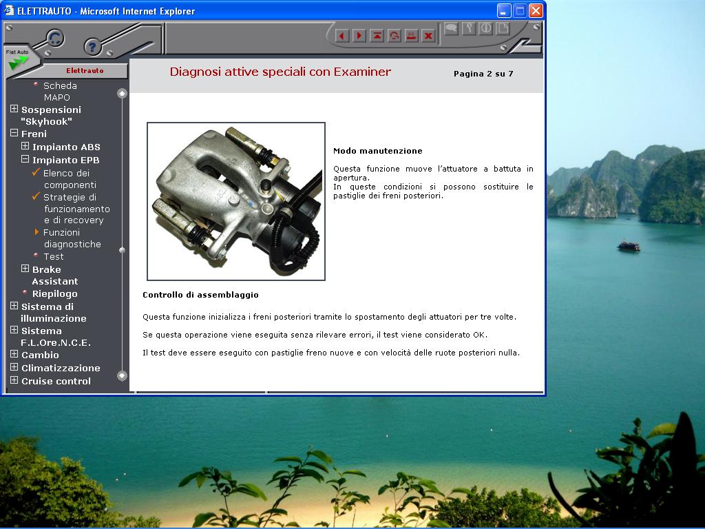

Flo, guarda se ti pùo servire, è l'unico modo che ho trovato per farti vedere il file
- immagine 4.jpg (138.1 KiB) Visto 880 volte
- immagine 3.jpg (132.81 KiB) Visto 880 volte
- immagine 2.jpg (108.36 KiB) Visto 880 volte
- immagine 1.jpg (120.58 KiB) Visto 880 volte

Giorgio, dalle 4 schermate che hi postato si evince:
1- una ricalibrazione del sensore di inclinazione (che credo con un cambio dischi/pastiglie non venga inficiato[?]);
2- un test RWU;
Penso che quest'ultimo serva proprio a vedere se ci sono problemi nella frenata dinamica di emergenza utilizzando l'EPB.
Non si evince però se effettua una ricalibrazione o meno dei parametri RWU...
...il che sarebbe strano perché vorrebbe dire che tale procedura (per l'RWU) andrebbe ripetuta periodicamente man mano che le pastiglie si consumano.
Se questo è quanto, allora l'EPB si ricalibra da solo (anche grazie al sensore Hall).
Sono ancora più confuso.
