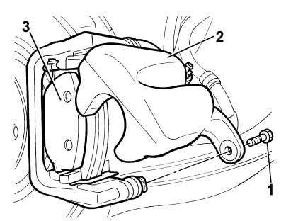

Sull' MdO questa è la procedura, mi pare molto semplice oltretutto:
Utilizzando la strumentazione di diagnosi EXAMINER, allontanare i pistoncini delle pinze freni in modo da sbloccare i pattini freno dal disco freni posteriore.
1. Svitare la vite inferiore di fissaggio della pinza freni.
2. Ruotare la pinza freno verso l'alto.
3. Rimuovere i pattini freno dalla sede sulla staffa
Montare i nuovi pattini freni posteriori nelle apposite sedi sulle staffe.
Ogni qual volta si smontano i pattini freno è necessario sostituire le mollette di fissaggio sulla staffa.
Effettuare un controllo visivo sui soffietti delle staffe, qualora fossero crepati o con evidenti segni di usura, procedere alla sostituzione della staffa della pinza freni.
- Posizionare la pinza freni e avvitare la vite difissaggio inferiore della pinza alla staffa.
Utilizzando la strumentazione di diagnosi EXAMINER, eseguire la procedura di calibrazione delle pinze posteriori dal disco.[
