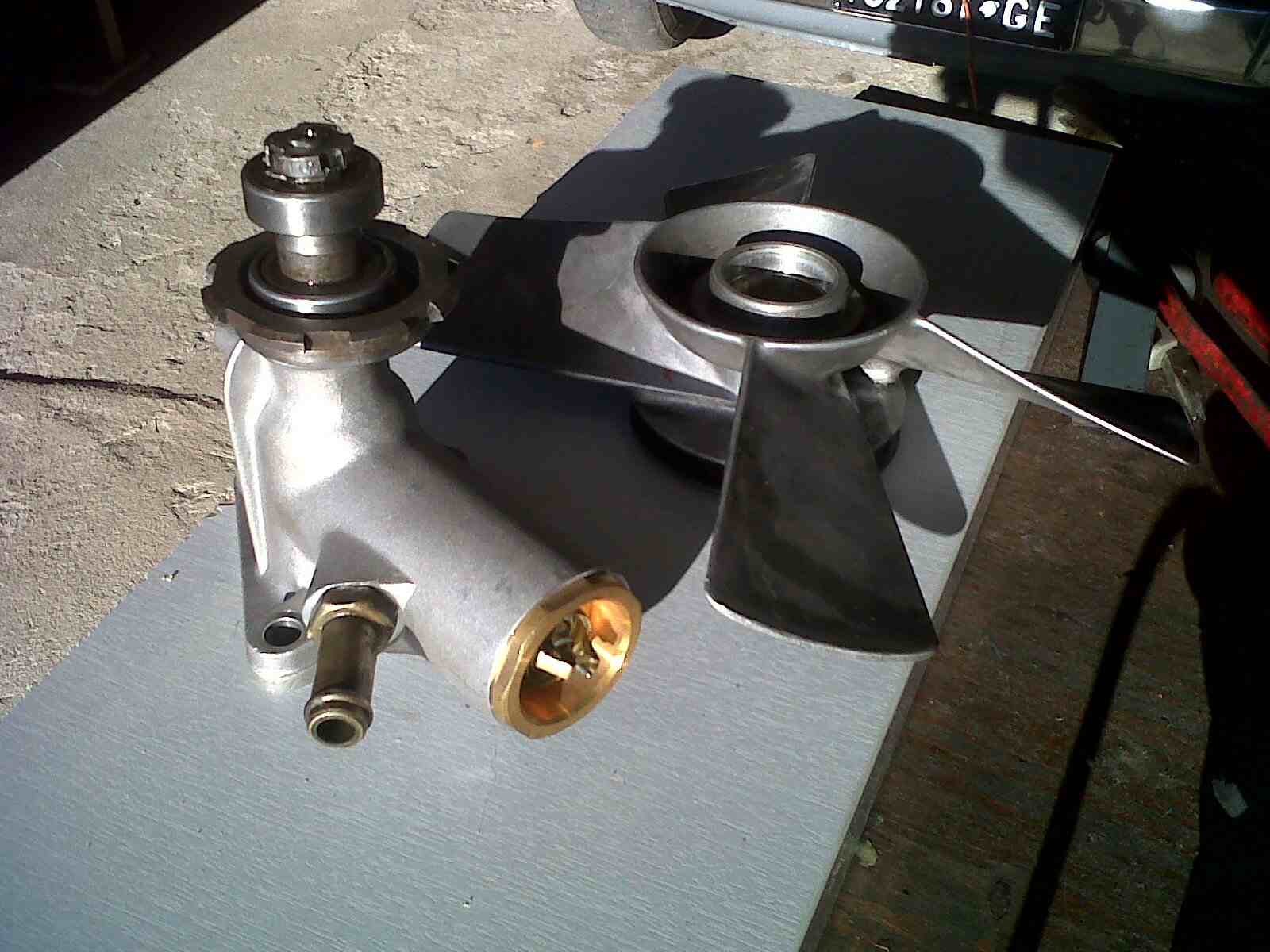

ciao, non sò se la 2000 avesse già l'elettroventola o se ancora c'era il ventilatore trascinato dalla cinghia, se comunque fosse come nel mio caso ti allego una foto di come si presenta, parzialmente smontato, il mio supporto ventilatore e come sono posizionati i cuscinetti, che sono 2.
Per smontare il tutto c'è un sistema a due ghiere filettate e dentellate che in entrambi i casi sono bloccate da dei fermi in lamierino metallico.
In primo luogo devi identificare il blocco della ghiera grande e ripiegarlo in posizione di riposo (e probabilmente si romperà...), poi potrai iniziare a svitarlo se possibile aiutandoti con l'apposito attrezzo, in alternativa con una sbarretta di ferro e un martello, picchiettando delicatamente (io ci sono riuscito abbastanza facilmente); così facendo dovresti essere in grado di togliere il ventilatore ed accedere al primo cuscinetto, per accedere anche al secondo e toglierlo dovresti fare una cosa analoga con la ghiera interna, più piccola, anche essa bloccata da un suo un fermo metallico.
Una volta che hai in cuscinetti in mano non dovrebbe essere difficile trovarli presso i negozi specializzati.

- ventilatore.jpg (112.74 KiB) Visto 876 volte

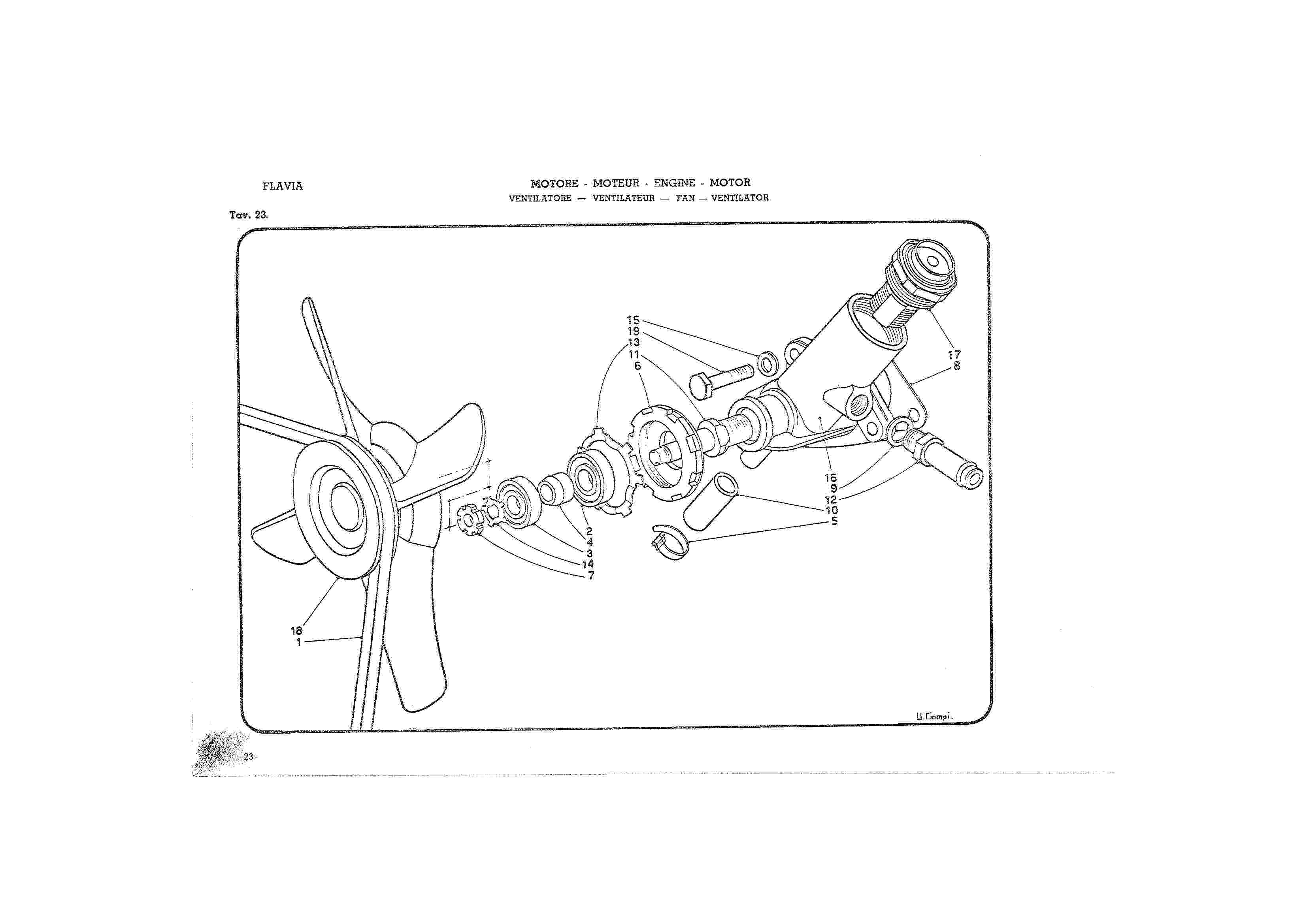

Ho effettuato la sostituzione dei cuscinetti, ma ho uno stupidissimo intoppo nel rimontaggio della puleggia con la frizione: le 6 viti che vanno sulla flangia esterna vanno a battere internamente sui ferodi della frizione che sta dentro alla puleggia. Non riesco a capire dove sbaglio... qualche lancista avrebbe gentilmente un esploso da allegare?

Francamente non ho capito il problema e cosa sarebbe la "puleggia con la frizione"; molto probabilmente il tuo assieme ventola è molto differente dal mio, del quale comunque ti allego l'esploso sperando che ti possa essere in qualche modo utile.
- supporto ventola.jpg (196.61 KiB) Visto 875 volte

Sì, è molto diverso ma non importa: ieri sera mi son reso conto di quanto stolto sono... non avevo considerato minimamente la ventola, che con il suo spessore tiene appunto le viti della flangia a filo e non le fa incontrare con la frizione (ho due ganasce tenute insieme da una molla, che con la forza centrifuga generata dalla rotazione dell'albero del motorino, e non dal trascinamento della cinghia, si aprono e frizionano sulla puleggia che fa andare la ventola quando il motore va in temperatura).
Detto in parole povere: mi ero dimenticato di montare la ventola e non capivo come fosse possibile questo problema nel rimontaggio hehe
