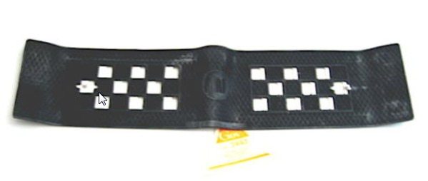

Winterfrontje heette dat...Heb ze in de zeventiger jaren veel verkocht voor 126-127-128-124 131 en 132
Meestal zwarte rubber "matjes" met witte schuiven erin. Voldeden uitstekend trouwens. Zie voorbeeld.

Zou bij een Lybra ook eleganter moeten kunnen toch?
De grilles onderin en bovenin zit genoeg reliëf op om een goed kapje op te kunnen monteren
