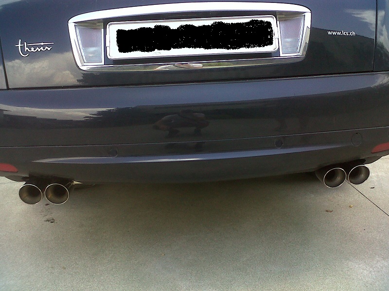

Hallo raphi.
Ich habe einen 2.0 Liter Turbo und hab eine 4-Rohr Duplexanlage spezialanfertigung von Ragazzon. Sieht wirklich gut aus. Viellicht fragst du mal dort direkt nach. Eventuell gibt es auch etwas für Dieselfahrzeuge.
Gruss Dave
Gruss Dave
- img-20110715-00025.jpg (169.51 KiB) Viewed 188 times
