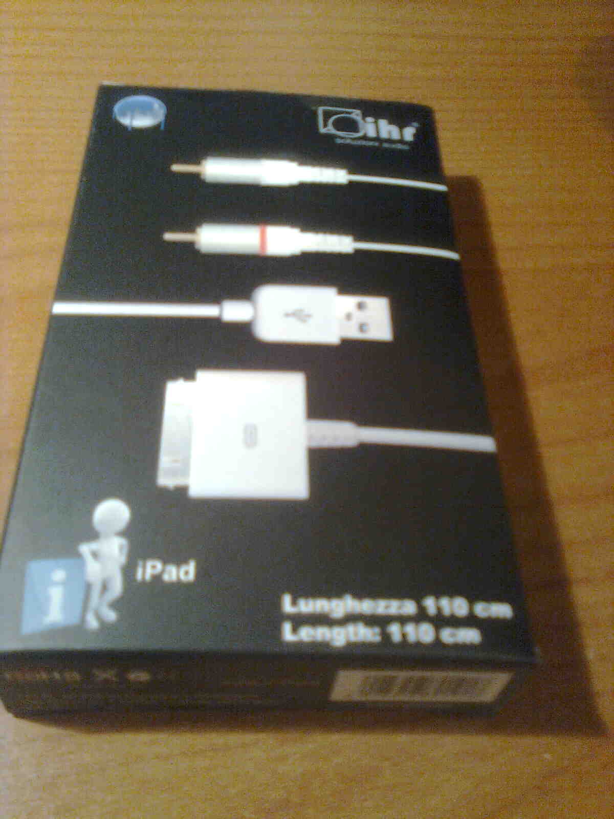

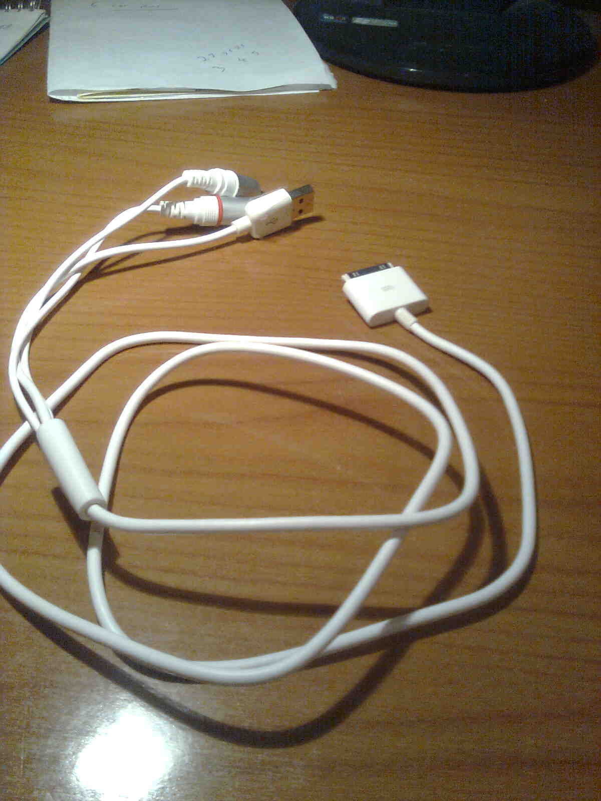

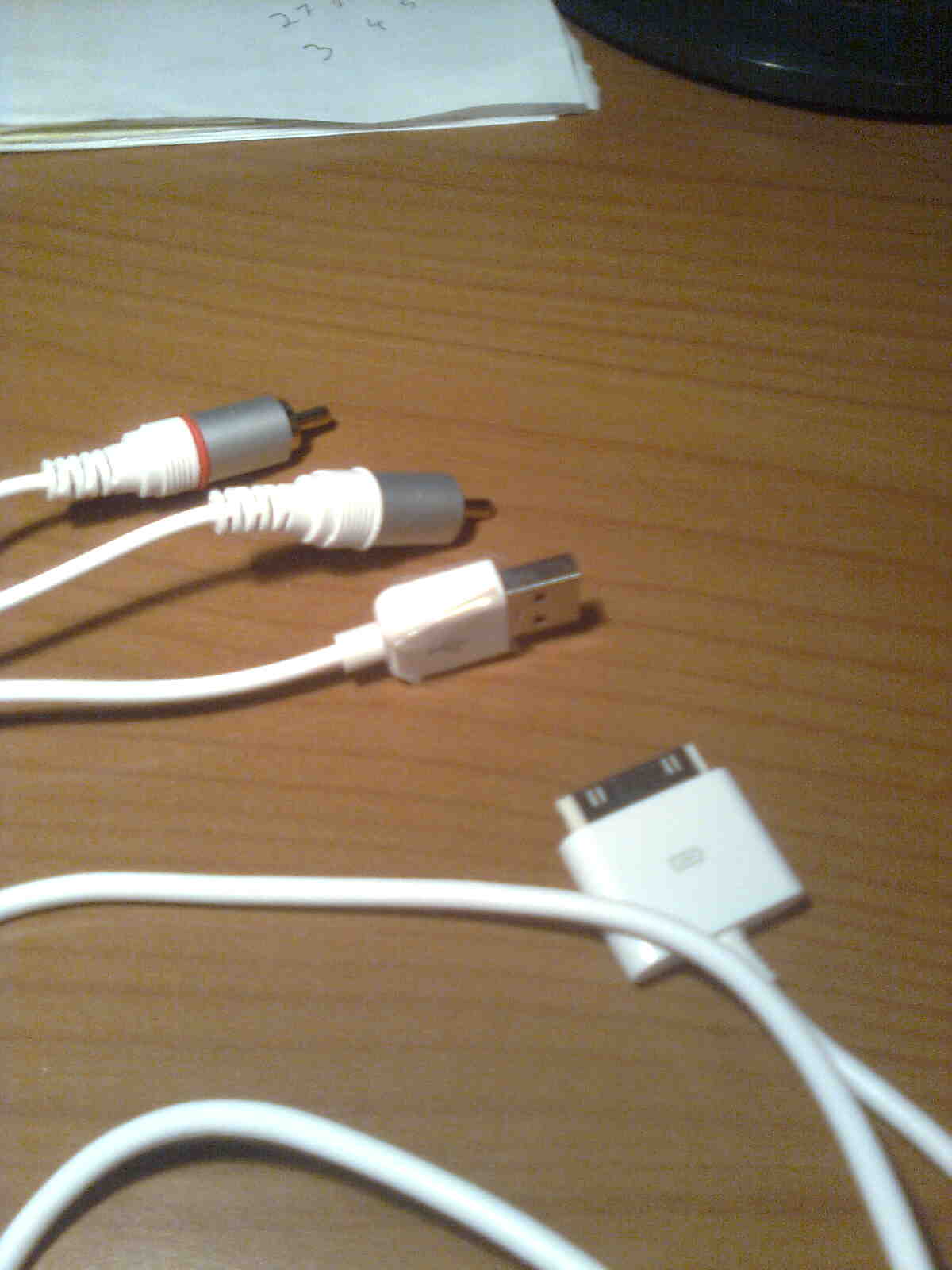

Ciao a tutti quanti, l'interfaccia trovata da Fabrizio, se funziona sulla nostra Thesis, sarebbe la soluzione ideale per chi volesse l'ingresso USB, ma non volesse avventurarsi nell'istallazione del modulo tv e relativo player USB (Lettore dvd o Digitale terrestre). Oltretutto l'istallazione di questa interfaccia non è per niente invasiva e relativamente semplice ed economica e non per ultimo la comodità di selezionare i brani direttamente dai pulsanti sul nit o sul volante; mi chiedevo solo se anche sull'eventuale chiavetta USB i file Mp3 devono esser inseriti in non più di 6 cartelle con non più di 99 brani, come sul loudlink. Sarebbe da provarlo e vedere come funziona sulle nostre thesis.
Per quanto riguarda l'adattatore per ipod, io uso per collegare l'iphone 4, questo cavo audio pagato 19.90 euro, l'audio trasferito via USB o RCA è perfetto, come un cd (Ovviamente con file Mp3 di qualità). Ciao a tutti
