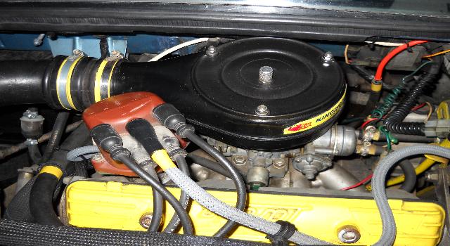

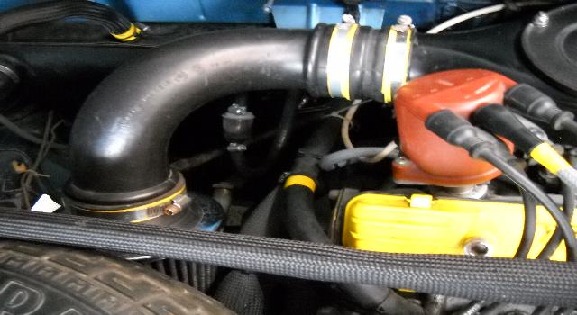

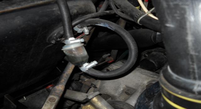

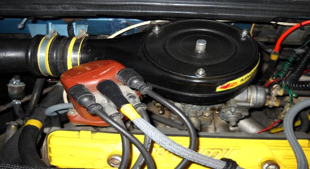

Foto.
In allegato le foto richieste, sia in campo lungo che in dettaglio.
Foto 1; la posizione all'interno del vano motore dietro il filtro di aspirazione e sopra la scatola del cambio.
Foto 2; la posizione da un'altra angolazione.
Foto 3; dettaglio dell'uscita del serbatoio con il filtro.
Foto 4; si nota sopra il carburtatore un passante metallico chiuso da un coperchio da cerchio tubeless, la posizione è in corrispondenza con il primo corpo del carburatore, la funzione ... la mia auto esce molto di rado ecco che nelle messe in moto è necessario far girare il motore per diversi secondi per far affluire il carburante che dopo parecchi mesi d'inattività è evaporato, con questo bypass introduco un paio di gocce di carburante direttamente nel primo corpo del carburatore tramite una banale siringa medica, l'avvio è immediato e si evita di sovraccaricare il motorino di avviamento e la batteria che nei lunghi mesi di inattività tende a deterioarre l'ellettrolito.
PS io aggiungo un additivo per la mancanza di piombo nel carburante odierno.
Spero di esserVi stato di aiuto ... se così non fosse io ho fatto del mio meglio.
Cordiali salutri
Cordiali salutri
