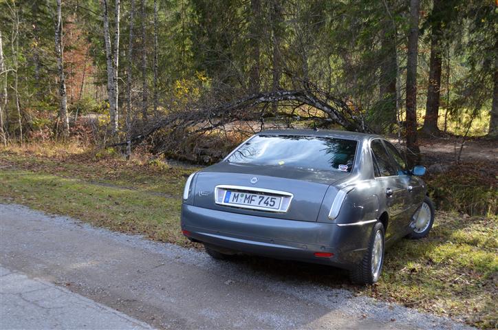

- dsc_0269 (klein).jpg (130.2 KiB) Viewed 1614 times
Re: Fehlercodes und Ihre Bedeutung
Hast du den Thesis aus lauter Verzweiflung in den Graben gefahren;)
Gruß Andreas
Gruß Andreas
Hallo Andreas,
überhaupt nicht, es geht ihm ja gut. Nur die Geschichte mit dem Airbag zeigt sich auch als permanentes Fehler-Symbol im Armaturenbrett. Wenn ich in den Graben fahren würde, könnte ich zumindest feststellen, ob es eine Phantommeldung war, oder der Gurtstraffer wirklich zündet
Grüße
Bob
Grüße
Bob
