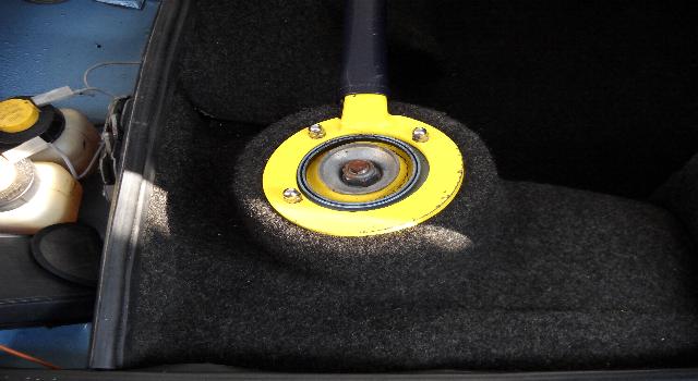

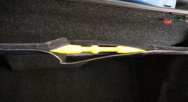

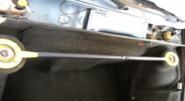

In allegato la barra artigianale, con lo stesso sistema ho costruito quella anteriore fra qualche ora cercherò di postare le foto.
La barra è regolabile al centro tramite un bullone che in origine serviva a tendere le catene .
Non esistono barre specifiche ma è possibile modificare barre a duomi simili.
Cordiali saluti
Cordiali saluti

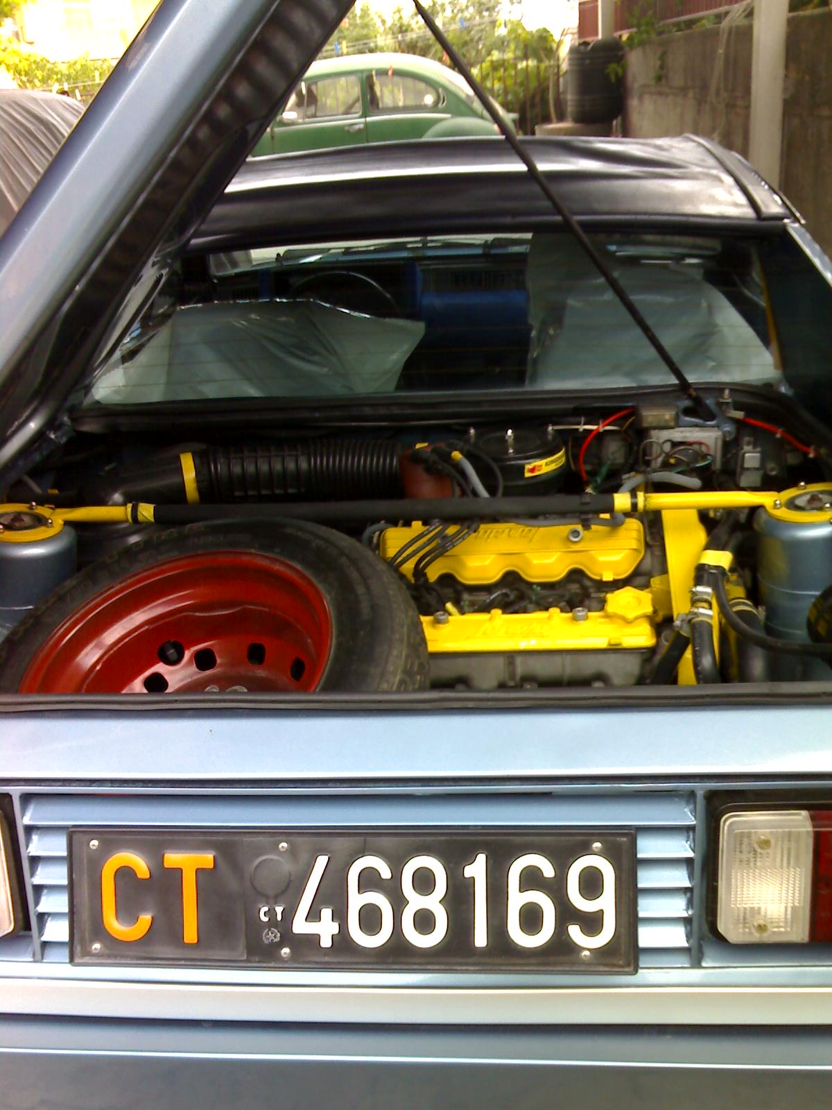

Re: Barra Duomi
In allegato la barra a duomi anteriore.
PS sarà perchè io vivo nell'isola dei miserabili ma quella cifra mi sembra eccessiva. Naturalemnete ogni singolo individuo è libero di farsi rapinare come meglio crede.
Cordialità.
Cordialità.

Re: Barra Duomi
Che belle, bravo! Ottima costruzione.. sei partito da barre di altre auto oppure hai fatto tutto da solo anche gli anelli da montare sui duomi?
300€ a barra e 550€ a coppia se si parla di "barre duomi" che sono fattibili abbastanza semplicemente e richiedono qualche saldatura e nulla piu sono realmente una cifra folle, oltretutto paragonata con il costo delle barre duomi di marca (Sparco, OMP e simili) specifica per modello che varia dai 70 ai 150€ mediamente.. magari con snodi sferici, viti doppie speciali ecc ecc...
Bah..
PS esiste la barra duomi "universale" della Sparco che è fatta semplice e allungabile a piacere con attacchi "da forare".. ma non ho ben idea di che faccia abbia..
Bah..

Re: Barra Duomi
Buonasera.
Strady, io ho fatto tutto da solo naturalmente non ho un'officina e mi sono dovuto impegnare un pò di più ma il risultato è eccellente.
Ti ringrazio per aver dato seguito al PS poichè il fatto di possedere una vecchia auto non significa certamente che si è disposti a cedere ai ricatti di certi rivenditori o riparatori, questo dei costi è un'argomento tabù su questo sito, ma comunque non mi meraviglia visto che i ristoranti sono pieni e sugli aerei non si trova un posto, chissà cosa direbbe quella personalità se sapesse che per andare a prendere una pizza mi faccio un preventivo in autonomia e poi ci rinuncio comunque, o per le assicurazioni che hanno fatto cartello e nessuno interviene, e, per le caste dei dirigenti dei club dove la democrazia è un argomento astratto ... ma stavamo parlando di barre a duomi e questo è un'altro discorso.
C'era una volta un randagio è c'è ancora.
Cordiali saluti
Cordiali saluti
