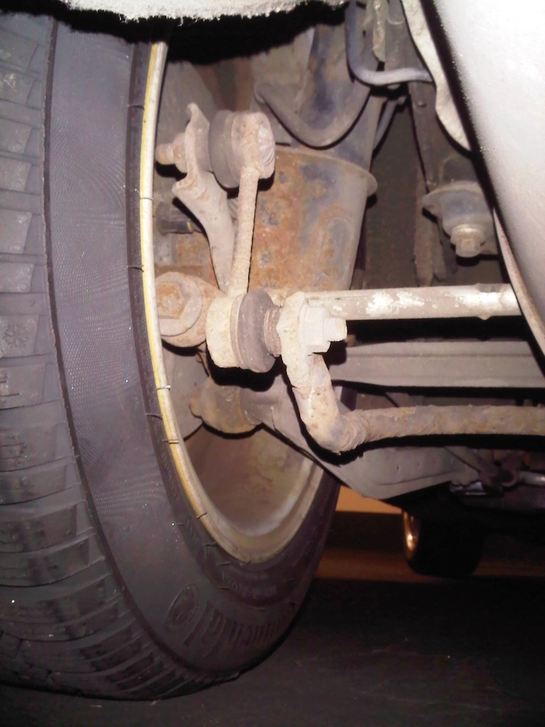

Moin,
also der Boden ist nach einer Nacht etwa in Postkartengröße benetzt. Es scheint kein Wasser zu sein, da es nicht sonderlich schnell abtrocknet.
Irritierenderweise scheinen mir die Bremsleitungen und Radbremszylinder eigentlich vor der stelle der Undichtigkeit zu lliegen. Zumal, wenn es am Rad herunterlaufen würde, müsste es sich dann irgendwo mittig bzw. senkrecht von der Radachse her ausbreiten. Stattdessen ist es weiter hinten.
Habe gerade mal ein Blatt Papier druntergelegt, um es besser beurteilen zu können. Und poste dann mal ein Foto.
Vielen Dank schon mal!
Martin
PS: Den gleichen oberflächlichen Rost an dieser hinteren Bühne (wahrscheinlich für eine Anhängerkupplung?) hatte ich auch...
Martin

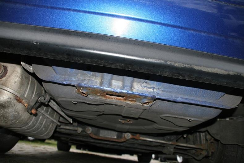

Re: Inkontinente Diva (kC) - Feuchtigkeitsflecken hinten links
Das Foto ist nicht von meinem... Ich hab den Gammel da nicht. An der Platte hab ich nur an den Schweißpunkten etwas Rost. Ich hatte aber auch mal ein Bild von einer ziemlich blättrigen Version eingestellt. Rost an der Stelle ist recht "normal".
Hm, wenn ich mir das so anschaue, werde ich immer ratloser... :S
Und wenn ich dann nachdenke, daß an der Stelle auf der Straße auch mal andere Autos stehen...(tu)
...dann komme ich schnell darauf, mal bei den üblichen Verdächtigen nachzuschauen, die da auch manchmal stehen. BINGO!
Der Mazda 323 vom Nachbarn wars. >:D<
Trotzdem besten Dank für die Unterstützung!
Viele Grüße,
Martin
Viele Grüße,
Martin
