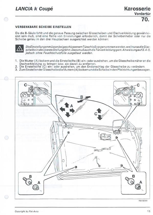

Vielleicht mal die Position der Scheibe einstellen? Die lässt sich so einstellen, dass der Druck gegen die Dichtung erhöht werden kann. Das ist aber unter Umständen ne ziemlich zeitaufwändige Sache. Auf jeden Fall aufpassen, dass man nicht zuviel Druck auf die Dichtung gibt, ansonsten hat der Fensterheber mehr zu schaffen und gibt früher den Geist auf. Ist die Dichtung denn aufgerieben, oder verhärtet? Vielleicht mal mit Gummipflege versuchen?
