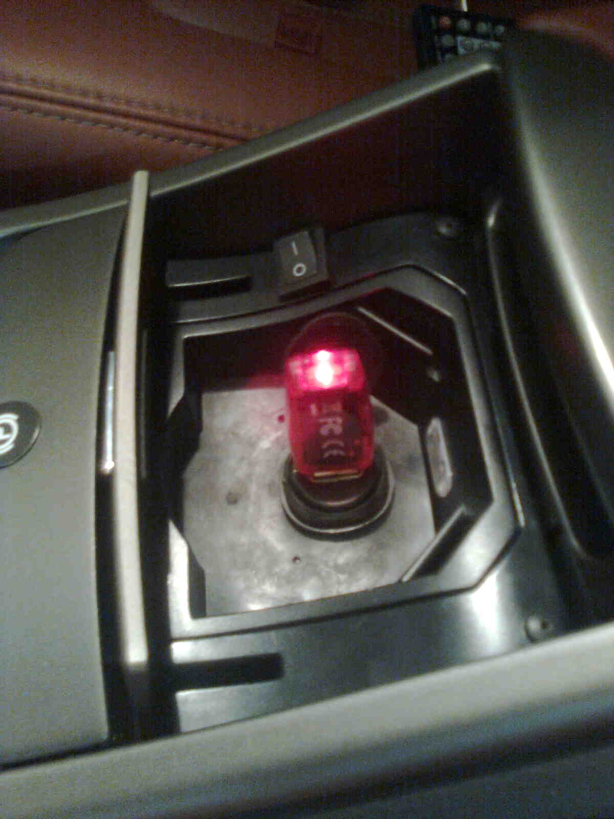

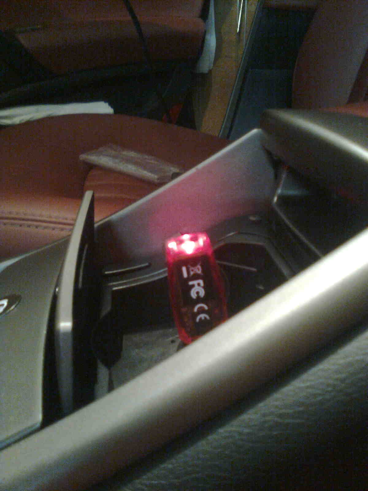

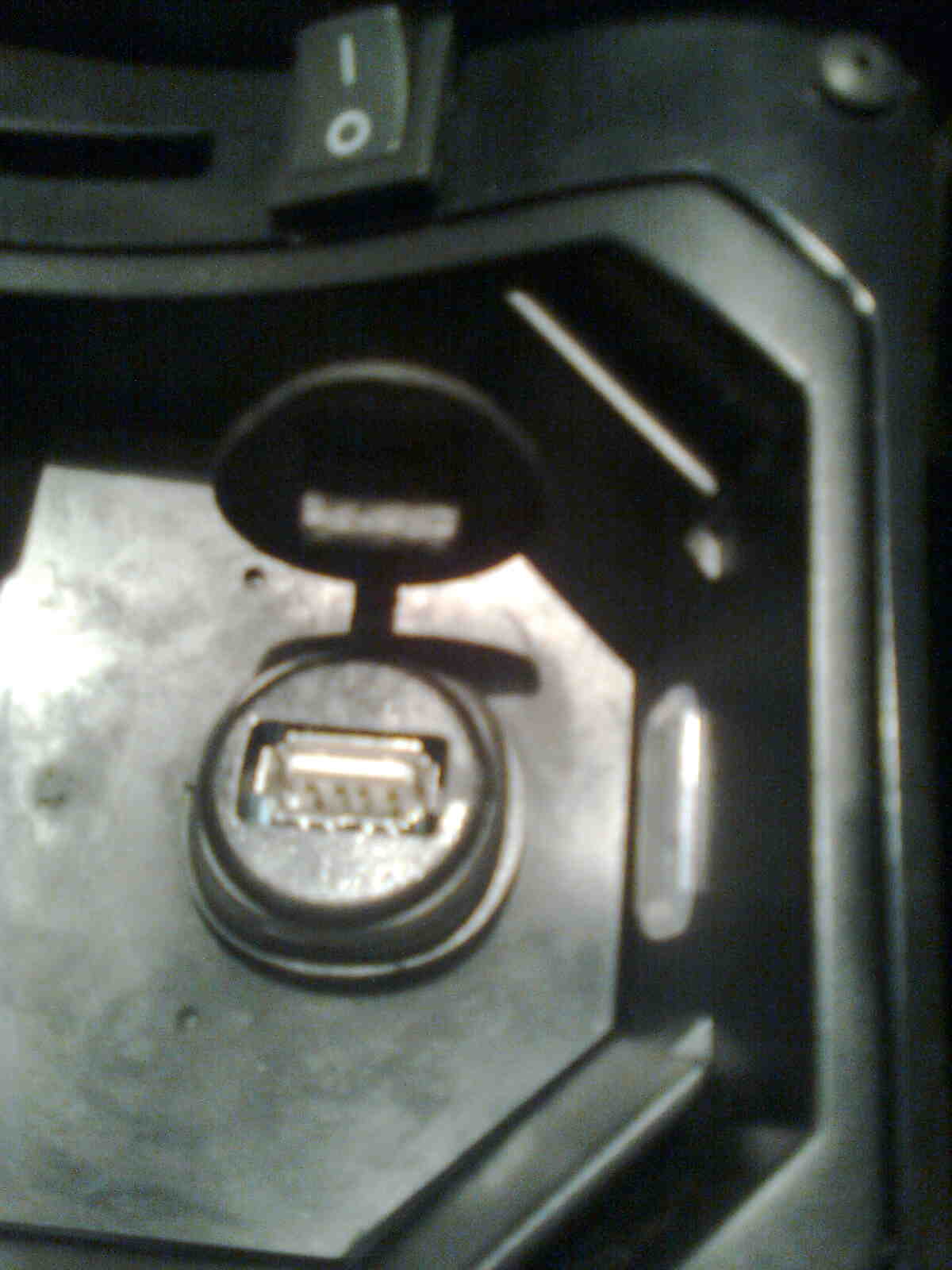

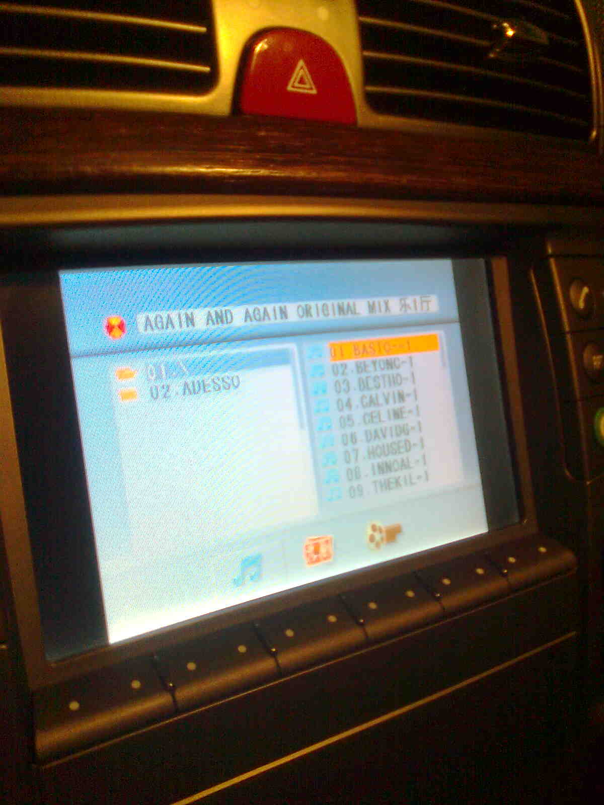

Ciao a tutti, come sapete dai miei post precedenti, ho istallato il modulo tv con digitale terrestre, lettore dvd (Con interfaccia USB e SD card) e retrocamera. La presa USB si trova sul lettore DVD all'interno del cassetto portaoggetti, in posizione scomoda e sopratutto, con chiavette USB un po più lunghe incespicano nella chiusura dello stesso cassetto; Quindi era imperativo cercare una posizione per prolungare la presa USB all'esterno, ma dove? L'ideale era di fronte alla leva del cambio (Dove ho già istallato una presa AUX ) Ma l'ingombro in profondità della presa USB, non me lo consentiva. Bucare il cruscotto in altre zone, non mi andava; Ho deciso, quindi di utilizzare la sede del vano porta bicchiere. Tolto completamente valutavo l'esistenza dello spazio necessario e procedevo alla sua foratura con successivo inserimento della presa USB collegata poi al lettore nel cassetto portaoggetti. L'intervento, per niente invasivo, è di una praticità incredibile, la presa, molto piccola ha il suo cappuccio di protezione, quindi quando non viene utilizzata si può comunque utilizzare il piccolo vano per oggettini vari o monete. Inizialmente volevo utilizzare la presa USB della Delta, ma ho rinunciato per il suo notevole ingombro e conseguente problema d'istallazione. Vi posto le foto della realizzazione: A mio giudizio non è male, voi che ne pensate? Ciao a tutti

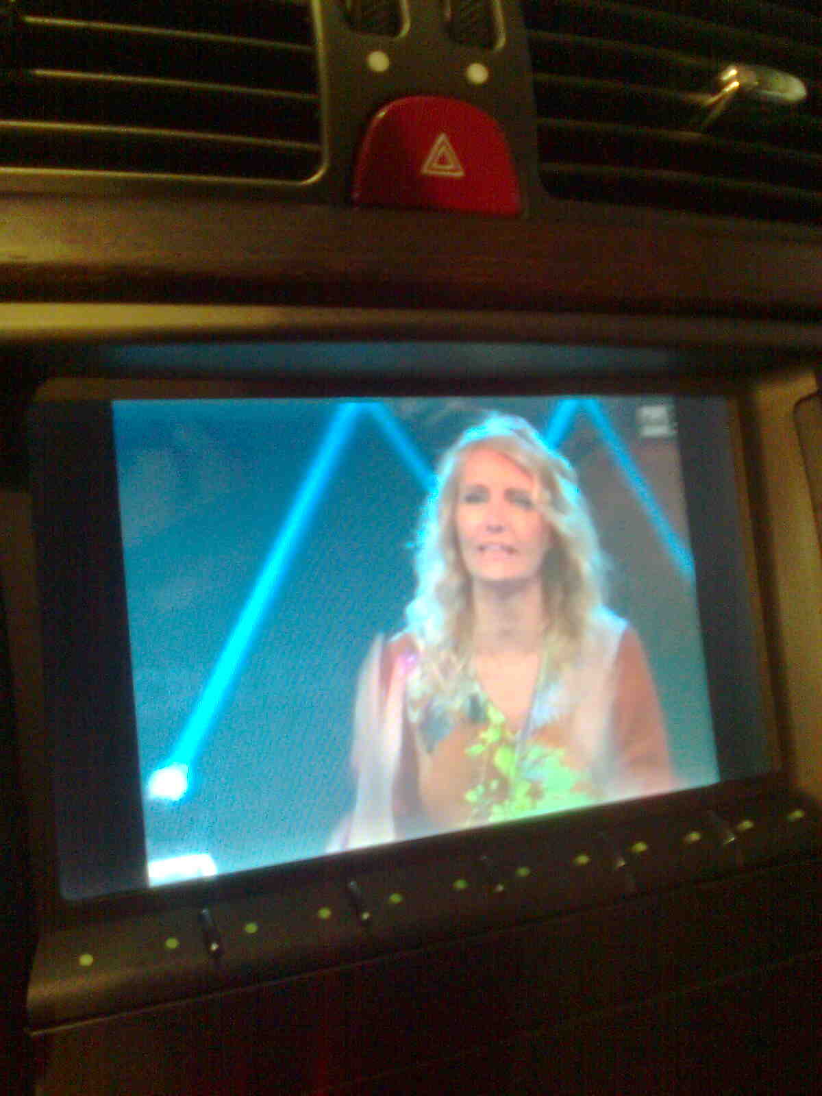

Una curiosità, vedo che anche nelle tue foto del video ci sono sempre le bande nere laterali, che ho già visto su altre foto simili.
E' solo una coincidenza, o significa che non c'è modo di sfruttare tutta l'ampiezza del monitor, perché gestisce solo il "vecchio" segnale video 4:3?
Re: Presa usb
Grazie Marion, hai toccato una problematica che volevo giusto esporre in seguito: Ho provato tutte le impostazioni possibili (Modulo tv originale e digitale terrestre) ma non è possibile espandere l'immagine a tutto schermo, se metti sul 16/9 ti vengono le bande anche sotto e sopra riducendo ulteriormente l'immagine. Quindi credo non sia possibile. Ciao

Il video del nostro NIT è costituito da un dispositivo LCD a colori e a matrice attiva (tecnologia TFT) della dimensione di 7 pollici, con le seguenti caratteristiche tecniche:
- risoluzione, 234 pixel verticale per 480 pixel orizzontale (area attiva: 153,4 mm x 86,4 mm) e RGB (red, green,
blu) in configurazione a righe;
- interfaccia RGB analogica (true color);
- retroilluminazione da 350 cd/m2 con due lampade a catodo freddo;
- superficie con rivestimento antigraffio e antiriflesso;
- contrasto, valore minimo 50:1.
Premetto che non sono un esperto per cui posso essere smentito tranquillamente ma i credo che il modulo tv originale in cui viene comunque inviato il segnale video del sinto digitale terrestre o del DVD non abbia la possibilità di zoomare i filmati adattati in letterbox, per cui qualsiasi segnale gli venga inviato lo manda a schermo così come è. Ripeto è solo la mia opinione.

Leggendo anche quanto dice Sandrobus, penso proprio che tu abbia ragione.Pietroth ha scritto:credo che il modulo tv originale in cui viene comunque inviato il segnale video del sinto digitale terrestre o del DVD non abbia la possibilità di zoomare i filmati adattati in letterbox, per cui qualsiasi segnale gli venga inviato lo manda a schermo così come è. Ripeto è solo la mia opinione.
Peccato, ormai tutti i DVD (e anche molti segnali TV) sono in formato wide...
Probabilmente l'unico modo di sfruttare tutto lo schermo sarebbe di inviare direttamente un segnale in input al video, bypassando il modulo TV - cosa sicuramente non banale.
Tra parentesi, sei sicuro dei numeri che hai postato?
Il formato che risulta dalle dimensioni dell'area attiva che dici (153x86) è di 1,78, mentre dai pixels risulterebbe 2,05.
Ciò significherebbe che i singoli pixel non sono "quadri", ma rettangolari. Il che è possibile ma piuttosto inusuale, a quanto mi risulta.
