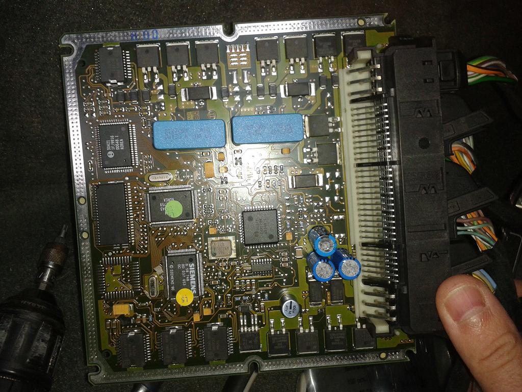

Re: Steuergerät zirpt
die Übeltäter sind gefunden. Es sind die zwei blauen Bauteile auf dem Print.
Ich vermute mal, dass das Relais sind. Ich werde versuchen, eine Schaumstoffdämmung drummrum zu basteln. nicht zu dick, damit keine mechanische Belastung drauf kommt und auch nicht in die Nähe der oberhalb liegenden Bauteile. Da weiss ich, dass die gerne warm werden !tt!

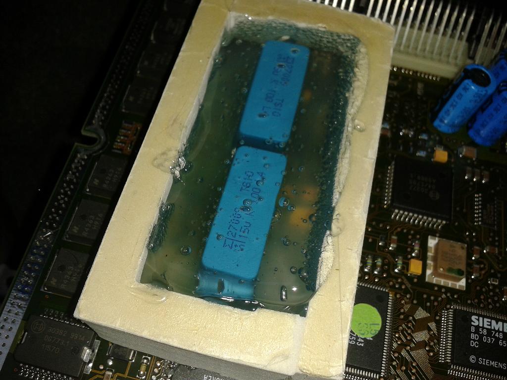

So, hab mal was versucht.
1.) Schaumstoffrahmen rund um die Relais
2.) Hohlraum ausgefüllt mit Heisskleber
3.) Beim Einbau des Steuergerätes auf der Oberseite ca.1cm Schaumstoff beigelegt
4.) das Lustigste (hab ich mir aus der Verpackungsindustrie abgeschaut):
auf die Kunststoffabdeckung unter dem Steuergerät habe ich PU-Schaum aufgebracht. Über diesen habe ich einen Müllsack gelegt, damit nichts am Gegenteil haften bleibt. Anschliessend das Ganze eingebaut. Und jetzt wartet ich bis der PU-Schaum alles schön ausfüllt und trocken ist.
Das müsste ziemlich gut dämmen.... ob das jedoch aus thermischer Sicht gut ist für die Elektronik kann ich nicht sagen.... Da aber kein Kühlkörper verbaut ist, denke ich dass dieses Steuergerät nicht so kritisch sein sollte.

student0815
- Posts: 530
- Joined: 22 Mar 2011, 16:49
Hallo Wolfgang,
Die Konstruktion sieht ja "Interessant" aus.
Das sollte unter Umständen das Symptom "Zirpen" dämmen, aber wahrscheinlich nicht die Ursache beheben.
Meiner Erfahrung nach, ist es kein gutes Zeichen, wenn elektronische Bauelemente, die ursprünglich lautlos arbeiten, plötzlich anfangen Geräusche zu machen.
Kannst du mal posten, auf welche externen Anschlüsse/Pins die Relais gehen?
Eventuell kann man daraus auf die Funktion schließen.
Ich würde mich schon mal nach Ersatz für diese beiden Bauelemente umsehen.
Mutig Mutig...
Wie viele Kontakte haben die denn unten ???
Wenns nur 2 sind tippe ich eher auf einen Kondensator und wenn die zirpen sind die intern durchgeschlagen ...
Die Konstruktion sieht gut aus. Dennoch muß ich mich meinen Vorrednern anschließen. Bauteile die geräuschlos arbeiten und dann Geräusche machen, sind defekt. Von daher ist deine Arbeit für die Katz und auf kurz oder lang brauchst ein neues Steuergerät.
Und mal ehrlich, SOWAS habe ich ja noch nie gesehen. Wir sollten Kuriositäten im KFZ Bereich sammeln, da würde das wunderbar dazu passen.
Nichts für ungut!
Liebe Grüße, Sven
