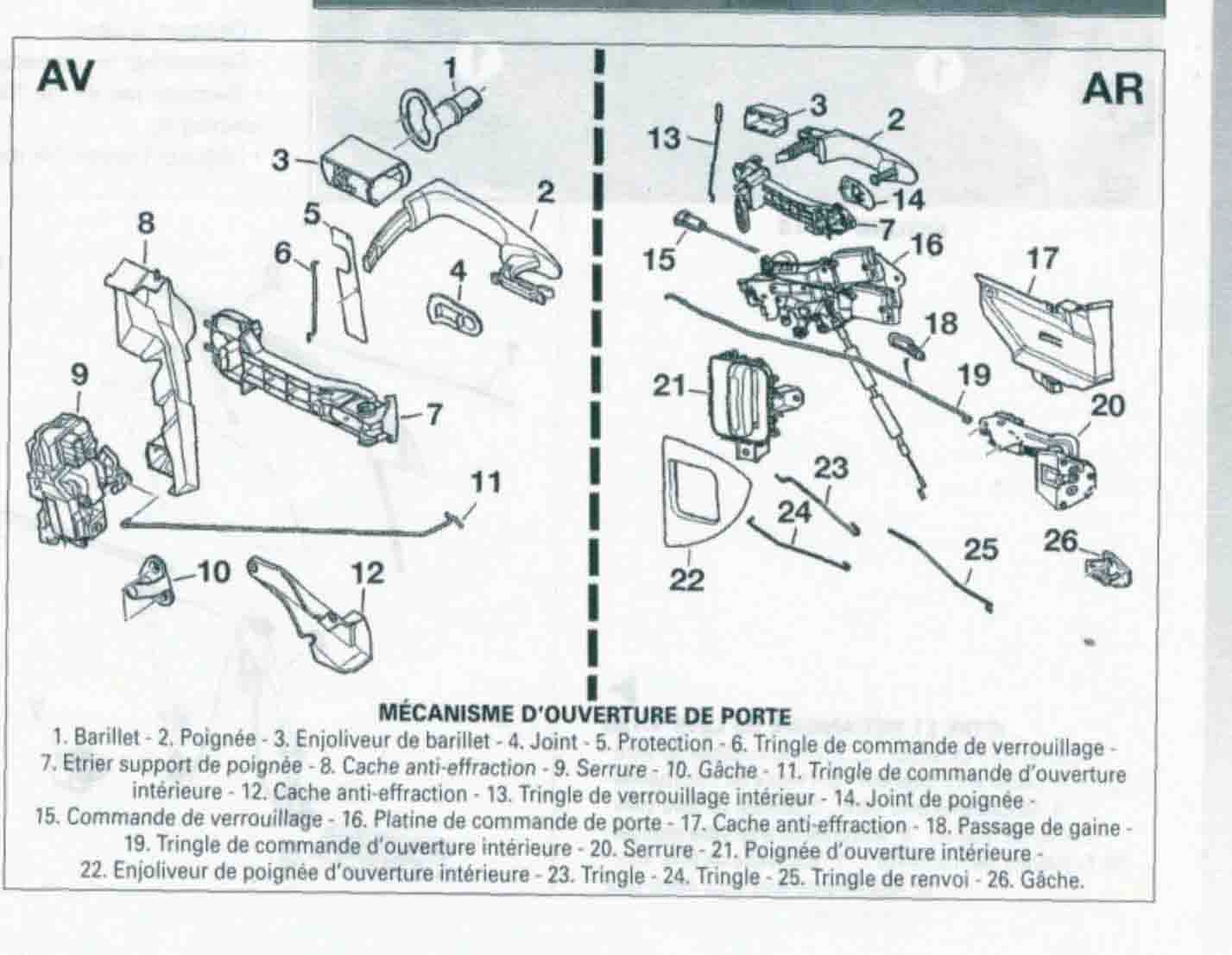

Questo inveve è lo schema della portiera però questa non ho il motorino elettrico
schema portiera.jpg (81.79 KiB) Visto 385 volte
Serdigra
Messaggi: 4
Iscritto il: 26 nov 2011, 01:09
Re: problema con porta posteriore scorrevole elettrica
Messaggio da leggere da Serdigra »
Ciao Peris, grazie per il link. Il motorino dovrebbe essere proprio uguale perchè ho visto quello smontato della mia macchina, che è del 2005, e mi sembre uguale. Il mio carrozziere ha preso il numero del telaio per fare una verifica con Lancia ed eventualmente con Peugeot. il nr. è 1489111080 e mi ha dato anche lo schema. Adesso provo a scannerizzarlo e poi lo carico. Cercherò di mettermi in contatto con il francese, ma sarà difficile farlo arrivare fino a Ragusa a costi ragionevoli. Ti faccio sapere.
