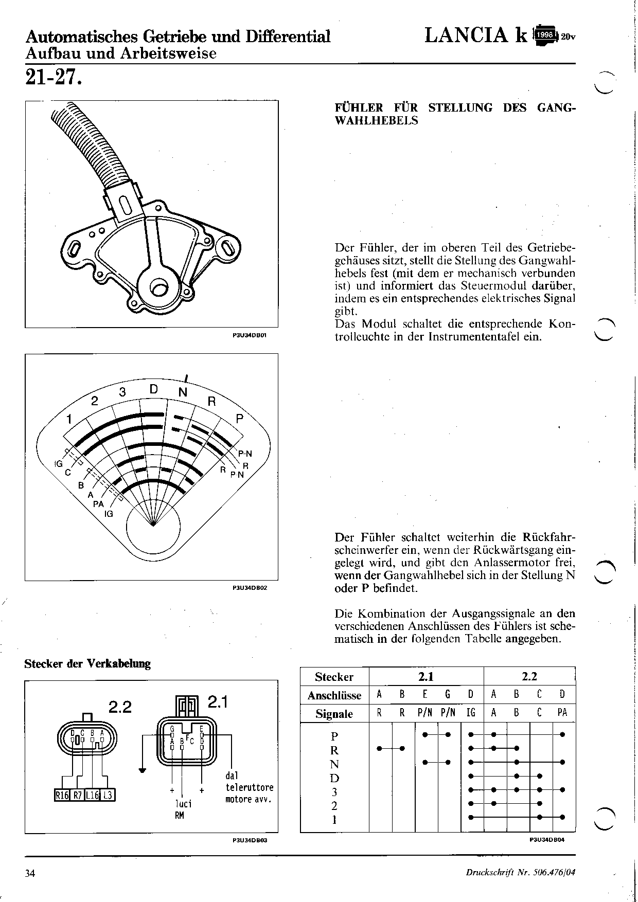

wenn du das Aisin Getriebe hast. Da gibt es keinen Schalter. Das ist eher ein elektrisches Problem. Bei mir ging das Licht zwei Jahre nicht. Dann wurde das Zündschloss getauscht mit der Folge dass der Scheibenwischer nicht mehr ging aber plötzlich der Rückscheinwerfer wieder. Bei diesem Getriebe wird aber prinzipiell der Rückfahrscheinwerfer durch den Fühler am Getriebe geschaltet.
