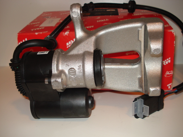

Dit juweeltje ga ik eerstdaags monteren
te koop bij www.teilesuche24.de
of bij www.profiteile.de
rechts (kant passagier) heeft artikelcode BHN835E
links (kant bestuurder) heeft artikelcode BHN834E
