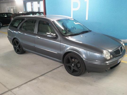

also nachdem ja die felgen gekommen sind, kam die tieferlegung........jetzt werden noch die scheiben abgedunkelt und der gute wird auf gas umgerüstet. das muss erstmal reichen für dieses jahr.
jetzt kommen aber die ersten probleme.............
- nachdem die va anfing zu schlagen wurden die stabis getauscht, doch leider führte das nicht zum erfolg und es scheppert munter weiter......jetzt bin ich etwas ratlos da die werkstatt sonst nichts weiter gefunden hatte.........
- gleitstein defekt und ein ersatz ist nicht aufzutreiben.........
- phasensteller kommt ( kann ich erstmal mit leben)
der wagen hat jetzt in knapp 5 monaten 14000km abgespult, ist also alles noch im rahmen. ärgerlich nur das ich das thema Vorderachse nicht so wirklich in den griff bekomme bis jetzt.
optisch ist er langsam da wo ich ihn hinhaben will. ansonsten bin ich hoch zufrieden
wenn ihr ratschläge für mich habt, wäre ich euch sehr dankbar!!!!
