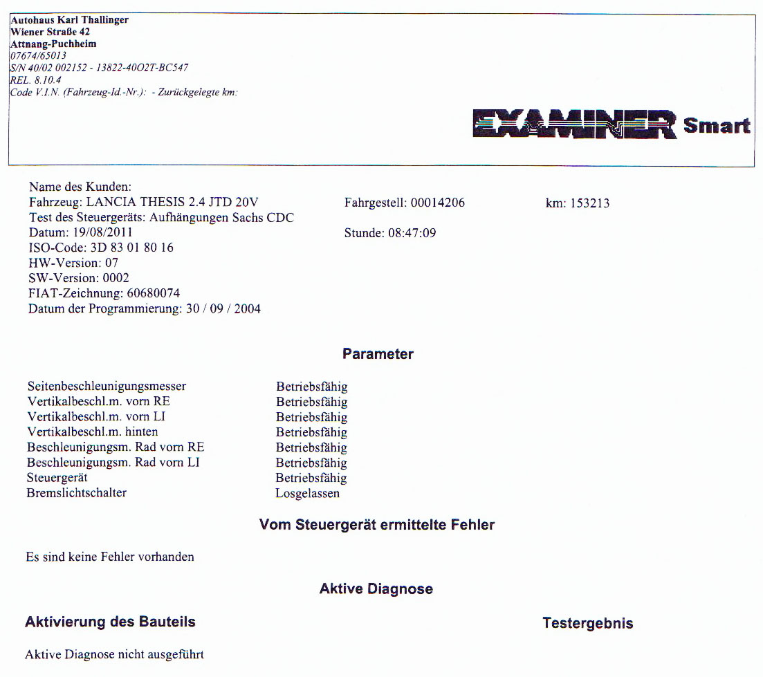

Hallo, wie schon öffters berichtet, ist bei meinem Thesis das Fahrwerk extrem hart,
Ich ließ nun bei einer Lancia Vertragswerkstatt nochmals das gesamte Fahrwerk technisch und elektrisch prüfen.
Ich war bei der Inspektion dabei. Der Mechaniker fand technisch überhaupt keinen Mangel.
Elektrisch ließ ich explizit die Skyhook Sensoren auf Funktionalität und vor allem Antwortzeiten testen. Doch die scheinen auch in Ordnung zu sein.
Doch zu guter letzt fand der Meister ein Problem.

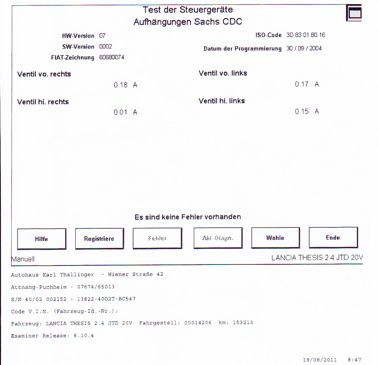

Wie am Prüfbericht anbei zu sehen ist, nehmen die 3 Ventile der Dämpfer zwischen 0,15 und 0,18 A an, doch einer tanzt aus der Reihe, Dämpfer hinten rechts nimmt nur 0,01A an.
erstens wollte ich wissen, ob diese Werte anzeigen, dass die Dämpfer den Strom annehmen (wurde mir in der Werkstatt gesagt) oder bedeutet das, dass die Dämpfer die Strommenge bekommen? Kann das jemand beantworten.
Nehmen wir mal an der Dämpfer ist defekt und wird getauscht, wirkt sich das dann auch auf die Vorderräder aus, denn ich empfange einen Schlag von der Straße natürlich von vorne, zb. Asphaltwalz, Kanaldeckel, Schlagloch etc.
Wird ein neuer Dämpfer das Problem lösen?
Ps Kein Skyhook error !!!

Hallöchen Raphi,
das ist natürlich eher ein Frage für Andreas aka racing.
Man müsste mal einen Vergleichswert für ein funktionierendes Fahrwerk haben.
Meine Überlegung wäre eher umgekehrter Natur, die 3 Stossdämpfer mit der höheren Leistungsaufnahme sind defekt und der hinten rechts ist als einziger noch in Ordnung.
In Ampere wird die Stromstärke angegeben, je höher dieser Wert ist, desto mehr Energie wird benötigt.
Aber da ich lieber nicht so viel spekulieren will, hoffe ich das sich racing bald zu Wort meldet.

Kann sein, das eine Endstufe im Steuergerät den Geist aufgegeben hat. Alternativ ist die Spule oder das Kabel
im Dämpfer hin.
Wenn kein harter Kurzschluss vorliegt zeigt der Fehlerspeicher nichts an. (alter Softwarestand )
Spulenwiderstand im Dämpfer liegt bei ca. 2,1 Ohm .
Allg.: Wenn ein Dämpfer auf Hart steht , weil nicht angesteuert oder ansteuerbar, hat dies sicher einen Einfluss auf
das Fahrverhalten. Es gibt dann immer wieder Stösse auf den der Rest reagiert und versucht wird den Aufbau
wieder zu beruhigen.
im Dämpfer hin.

Ergänzung : Bevor du irgend welche Dämpfer austauschst solltest du den Widerstand der Spulen messen.
Wenn dieser wie schon erwähnt bei ca. 2,1 Ohm liegt sollten die Dämpfer nicht die Ursache
des Problems sein. Dazu einfach die Steckverbindungen lösen. Vorsicht der Stecker hat eine
kleine Lasche, diese leicht anheben um nicht zu beschädigen.
Gruß Andreas

Danke für die Info, ein Messgerät habe ich, kannst du mir die Steckerverbindung nennen, die ich lösen und testen muss, wo genau liegt dieser Stecker?
Danke

In der Nähe der Dohme wirst du die Steckverbindung finden. Der Stecker ist relativ klein, damit er für
die Montage bzw Demontage durch die Befestigungsmuttern passt.
Kabellänge ab Dämpferstange ca.250 mm bis zum Stecker.
