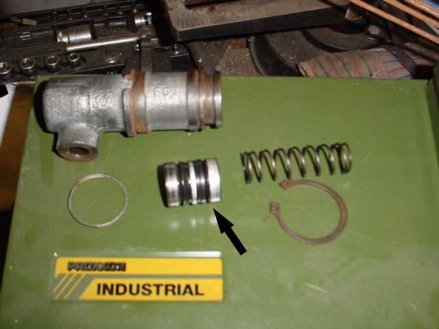

Hi, hier steht alles incl. Reparatursatz.
http://www.viva-lancia.com/lancia_fora/ ... msg-292937
Meinst du mit Hauptzylinder den Nehmer an der Kupplung?
Aber immerhin schoen zu sehen das es einen Reparatursatz gibt. 22Euro ist ja nicht die Welt.

Nehmerzylinder.
Siehe Bild
